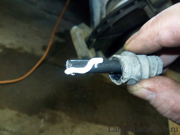

Причиной может быть подклинивание направляющих пальцев суппорта. Проверяем и добавляем смазку:
Попутно осматриваем все защитные резиновые кожухи на предмет целостности.

1. Не освещён один момент, а именно - состояние и очистка прижимных пружин колодок. Не может быть, чтобы они были в нормальном состоянии. 2. Есть небольшая неточность, высказанная как предположение. Не направляющие пальцев (недостаток в них смазки) являются причиной подклинивания колодок, а именно состояние прижимных пружин, т.е. тех направляющих, в которые колодки вставляются своими ушами. Никак не могу написать об этом отчёт, да и не фотографировал практически. Но на этих направляющих скапливается очень много грязи и окалины, что затрудняет нормальный ход колодок.
Alex123007 # 27 ноября 2015 в 14:22 +4
Я написал что нужно очистить все поверхности от ржавчины и накипи. К стати пружины были вполне себе чистые и местами даже блестящие. У нас соли практически нет, да и меняю всего первый раз на этой машине. Фото пружины вставлю если нужно, просто и так большое сообщение получилось, часа два делал. Я же не писатель в конце концов. laugh Думаю люди догадаются почистить все что грязно, нет смысла перечислять все подряд до винтика.
Андрюха # 27 ноября 2015 в 16:25 +2
Т.к. твои отчёты многие используют как руководство по ремонту, наверное стоит обратить внмание на эту немаловажную деталь, меньше вопросов потом возникать будет. Кстати, я тоже МС-1600 использовал, хотя можно было обойтись простым литолом. Просто увидел случайно в магазине за копеечную цену - вот и купил.
