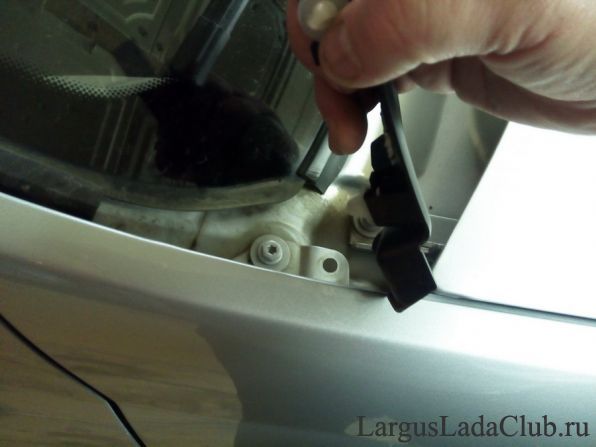

Работу начинаем с разборки и снятия резинок и молдингов, освобождения лобового стекла от приклеенных датчиков и гаджетов.

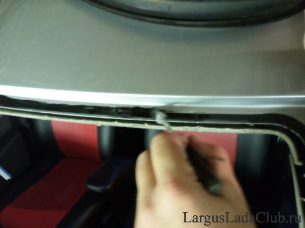

Затем нам нужна дрель и тонкое сверло, чтобы просверлить старый клей и вставить тросик:
Дальше нам понадобятся еще две рабочих руки, мне помогал племянник. Берем тросик за ручки и возвратно поступательными движениями, как двуручной пилой, начинаем выпиливать стекло. В процессе работы обращаем внимание на то, что бы не пропилить лишнего, во всем нужна мера и осторожность. У нас все прошло без эксцессов, пропилив клей по кругу, придерживая стекло, чтобы оно не соскользнуло и не поцарапало кузов в районе дворников, перехватываемся и вытаскиваем его освобождая проем.

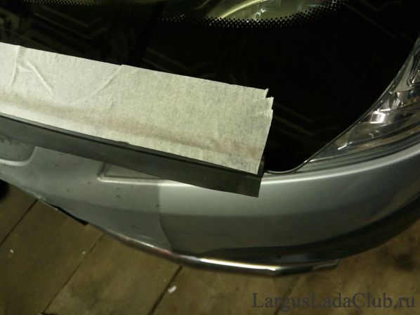

Надеваем на стекло нижнюю резинку и приклеиваем ее чтобы не сдвинулась с места, малярным скотчем.
