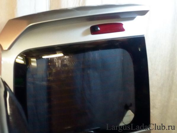

Тут делал заказ в Ларгус шопе и заказал веерную от Шнивы. Пришла посылка и сегодня установил.

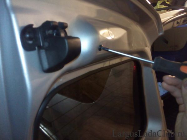

Откручиваем задний доп.стоп:

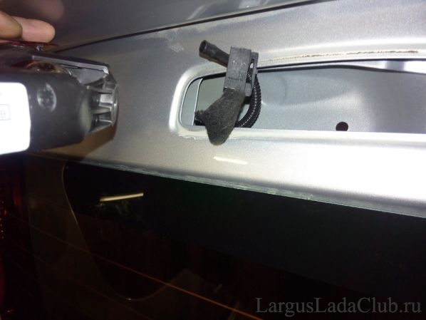

Отстегиваем электрический разъем фонаря и снимаем трубку подачи омывайки с форсунки:

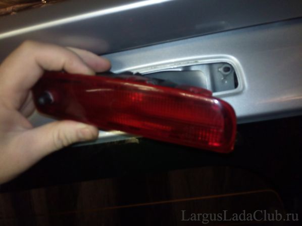

Отжимаем все защелки с плафона фонаря и снимаем его:

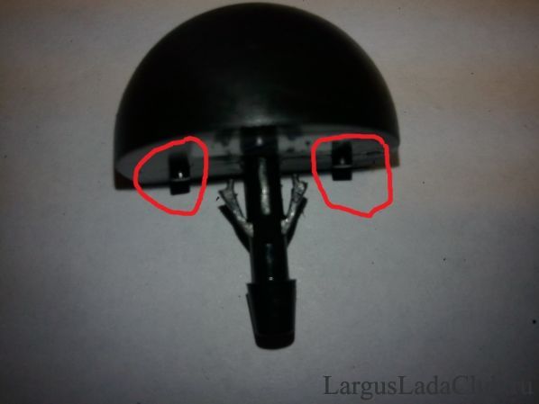

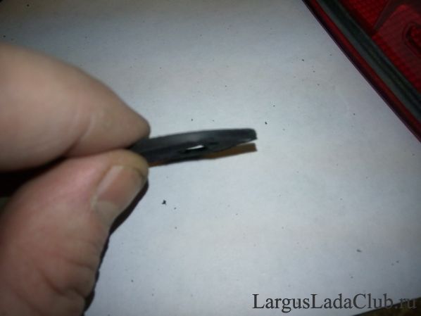

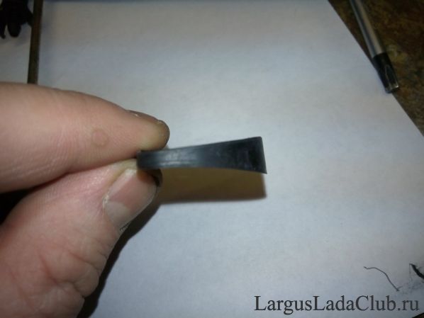

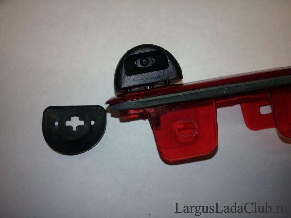

Вынимаем родную форсунку из ее гнезда и приступаем к допиливанию шнивовской форсунки. Для этого снимаем уплотнительную резинку и стачиваем ее до толщины примерно 2 мм.

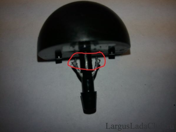

Так же пришлось обкусить примерно до половины фиксирующие усики уплотнительной резинки:
И фиксаторы форсунки примерно на 2 мм:
После того как форсунка стала фиксироваться в плафоне, я нанес герметик на обе стороны уплотнительной резинки и собрал конструкцию в обратном порядке:
