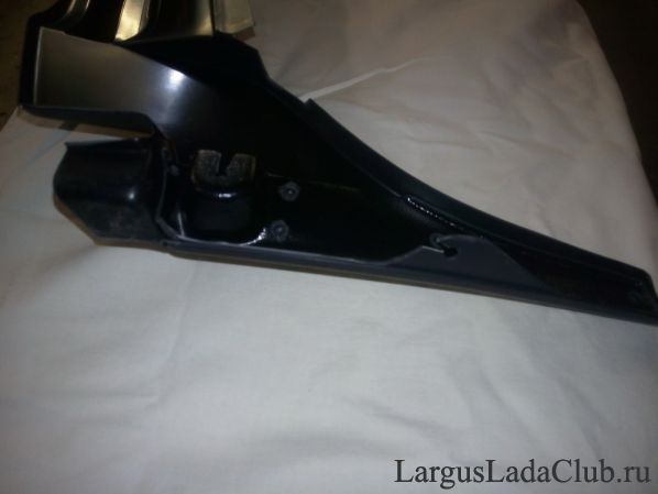

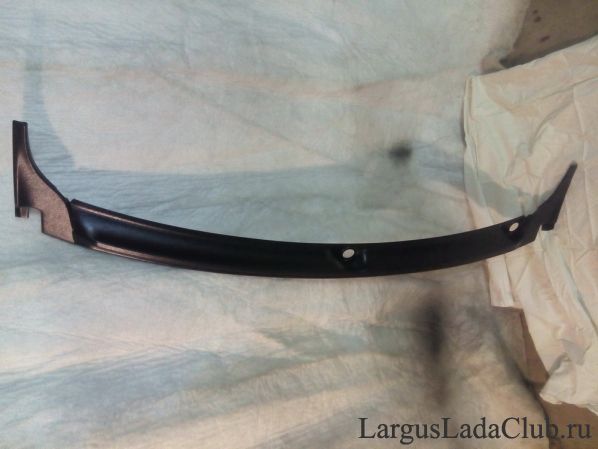

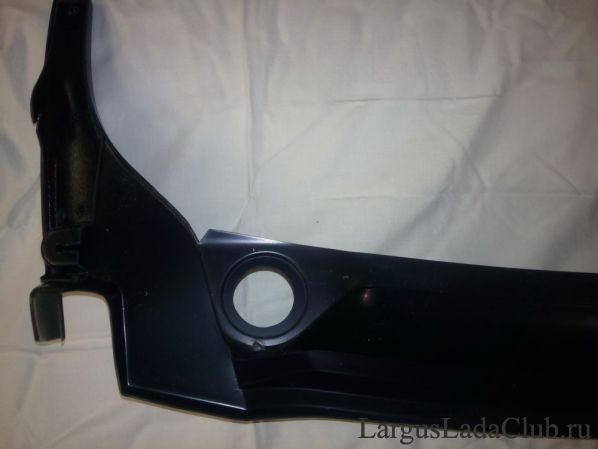

Само жабо выглядит следующим образом:

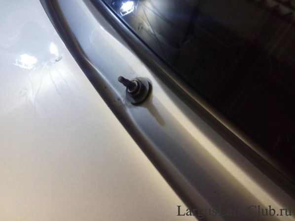

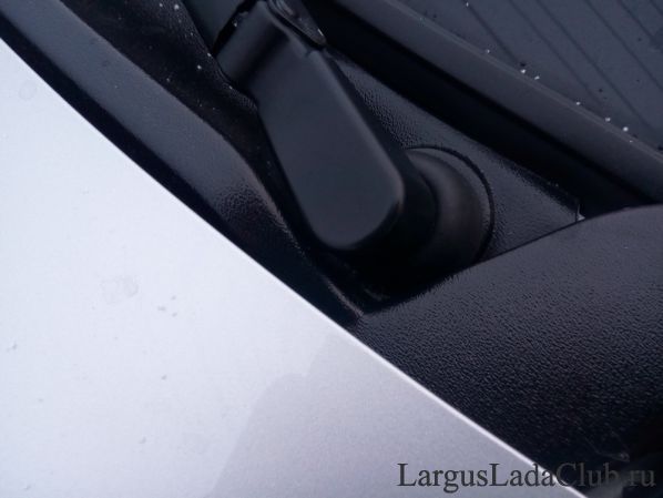

Снимаем защитные копачки с приводов дворников:
Ключом или головкой на 13 мм, откручиваем гайки крепления поводков и снимаем дворники:

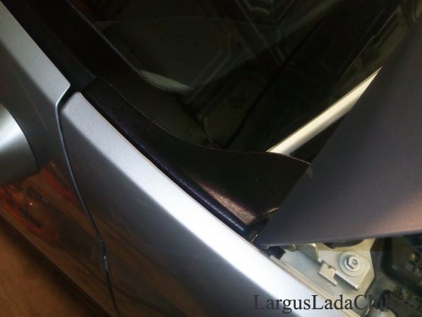

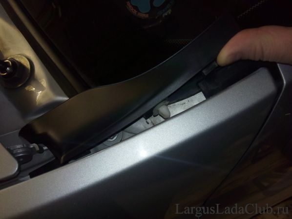

Затем снимаем боковые пластиковые накладки. Для этого сначала за верхнюю часть накладки тянем ее в сторону лобового стекла для вывода первой клипсы, а затем вверх для вывода второй:

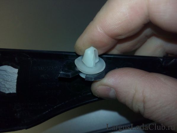

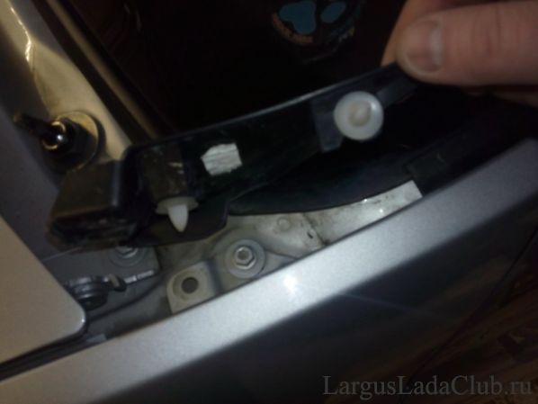

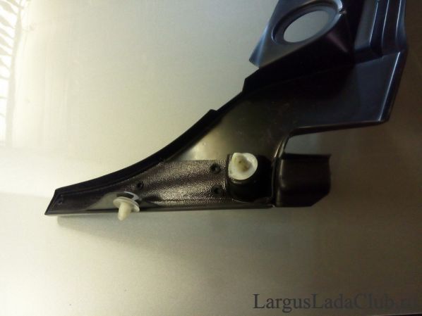

Снимаем клипсы с накладок и устанавливаем их в те же места на жабо:
Пришлось немного расширить пазы, клипсы не хотели в них пролазить:

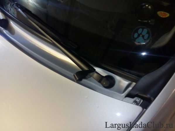

Далее нужно снять уплотнительную резинку лобового стекла:

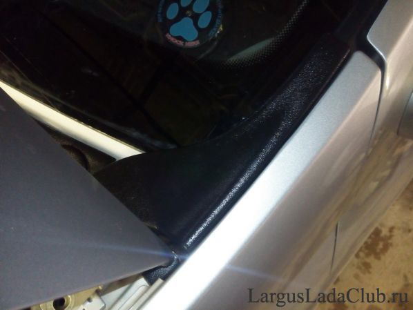

После того как жабо оказалось на месте, нужно посадить его в посадочные места на установленные нами клипсы. Для этого необходимо помочь плоской отверткой завести в отверстие нижнюю клипсу. У меня это не составило никакого труда, все зафиксировалось и встало как родное, ровно и без зазоров:
Далее необходимо завести крайнюю плоскость жабо под скобки пластиковой решетки воздухозаборника, системы вентиляции салона:

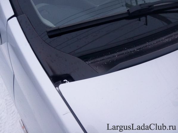

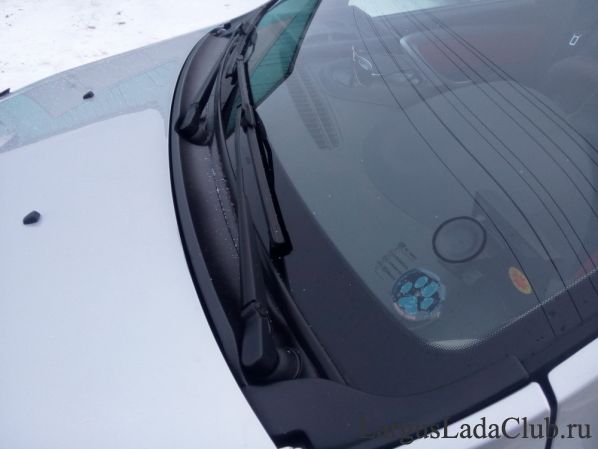

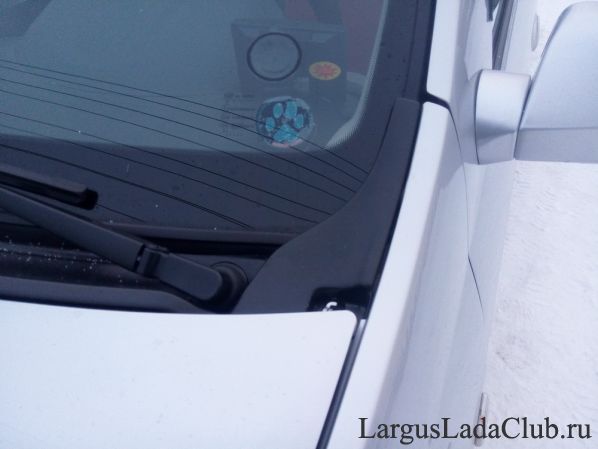

Остается установить назад резиновое уплотнение лобового стекла и дворники:
Проверяем работу дренажа омывайки на жабо:

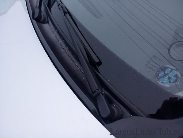

Все работает нормально, а вид стал вообще выше всех похвал:
