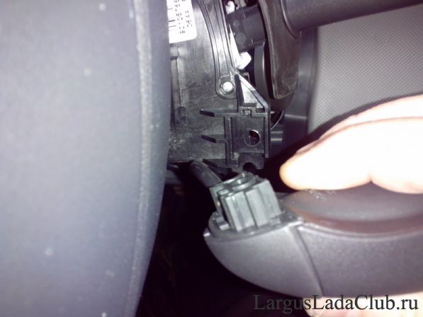

После снятия нижнего кожуха, сразу подрулевым переключателем стеклоочистителя, находим посадочное место джойстика.
Далее размечаем на нижнем кожухе отверстие для вырезания под посадочное место джойстика.

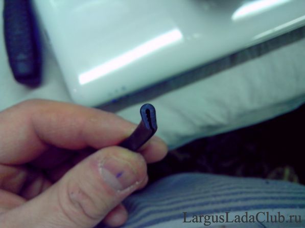

Как не старайся, но все равно кромки отверстия получаются не идеально, я нашел выход, одев по контуру отверстия резиновый кант, купленный, когда-то для обрамления сетки в решетку бампера.

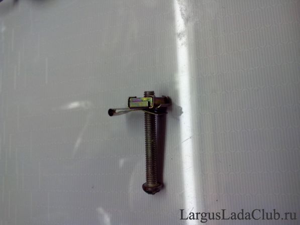

Далее начинаем сборку. Для этого нам понадобится клипса – гайка, у меня нашлась бод болт, но можно поставить и под саморез.
Вставляем скобку на полку посадочного места джойстика
Ставим и прикручиваем джойстик.

Доброва время суток Alex123007 подскажите пожалуйста чем вы проклеивали резинку по периметру???
Alex123007 # 8 августа 2014 в 20:29 0
Несколько точек "суперклея"
