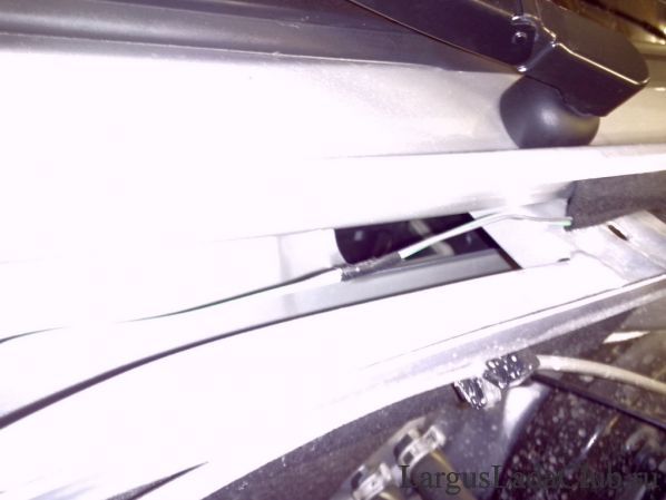

Установка фильтра-сетки, под решетку воздухозаборника!
Не смотря на установленную мной сетку, на решетку воздухозаборника системы вентиляции:сетка на воздухозаборник
Выписал в Ларгус шопе стационарный фильтр:
Установка требует наличия маленьких ладоней и длинных пальцев, подошла бы для мед. работника определенной специализации!
Установку начинаем с демонтажа решетки воздухозаборника, для этого вынимаем две клипсы, находящиеся в противоположных торцах решетки.
Далее убираем резиновый уплотнитель:
Затем освобождаем шланг стеклоочистителя.
После этого вынимаем сами решетки.
По центру полки, нам открывается вид, отверстия воздухозаборника
Берем фильтр-сетку и вставляем в проем, а затем на ощупь пытаемся натянуть на воздухозаборник.
Проделывая эти манипуляции, вспоминаем о богатстве Русского языка и радуемся, что нас никто не видит и не слышит! С горем пополам фильтр я вставил, но за качество фиксации его на воздухозаборнике, был не уверен и на всякий случай, подклеил его по бокам двусторонним скотчем.
Рамку фильтр-сетки, считаю, нужно изготавливать из эластичного материала, например резины. А форму рамки, изготовить в виде конусной пробки, чтобы сетка фиксировалась внутри отверстия воздухозаборника, а не надевалась сверху.
Пока конструкция сыровата, при не значительном касании фильтра рукой, он соскакивал с воздухозаборника. Поэтому и пришлось дополнительно зафиксировать его скотчем.

Нужно было дворники перевести в верхнее положение. Появилось бы чуть больше места для работы правой рукой (слева по ходу машины). И у меня вроде нормально держится, никакой дополнительной фиксации не возникло желание делать. Для самоуспокоения можно деревянной не толстой палочкой поприжимать по контуру (а если аккуратно, то и отверткой длинной можно). Очень удобно.
Alex123007 # 25 июня 2014 в 16:33 0
Все описанные тобой операции я проделал,но на всякий случай приклеил еще и скотчем. Просто снимать и делать одновременно, не получается, а фотографа у меня нет. Такое ощущение, что корпус фильтра слегка поведен, как пропеллер.
dobrozelatel # 26 июня 2014 в 07:57 +1
Да как же так. На всех фото хорошо видно, что дворники лежат внизу...
Alex123007 # 26 июня 2014 в 08:10 0
это когда я фотографировал, тогда они лежали, а когда уже по настоящему работал, то убирал. Я же говорю, как в анекдоте, можно ли женщину на бегу? Ответ нет, а почему? Потому что с поднятой юбкой бежать легче, чем со спущенными штанами! Так и здесь, не все на фото соответствует тому что на самом деле,это просто порядок действий запечатлен, а тонкости, они в процессе.Нельзя работать и фотографировать одновременно, попробуй если не веришь!
Alex123007 # 26 июня 2014 в 08:13 0
К стати, последние два фото вроде с поднятыми дворниками, если я их уже не опустил!
