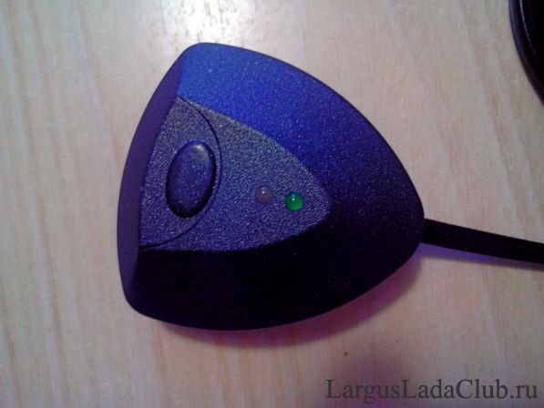

Установка датчики дождя ДДА-45.
Вчера пришла посылка из Тольятти с датчиком дождя ДДА-45,решил не откладывая в долгий ящик, его установить. Всё оказалось гораздо проще чем кажется!
Хоть я и не первый кто устанавливает ДДА-45,но я все таки отпишусь, и сделаю это по подробнее и доступнее. Чтобы форумчане не боялись это делать самостоятельно. По правде я и сам думал что все гораздо сложнее чем есть на самом деле.
И так, имеем такую вот схему подключения, на сайте производителя.
Для тех кто "боится" схем, далее объясню так сказать, «на пальцах".
Первым делом подготавливаем все для установки. Для этого:
1.Снимаем уплотнитель правой двери, с облицовки стойки.
2.Снимаем саму облицовку стойки, оттягивая ее и преодолевая сопротивление защелок.
3.Снимаем облицовку воздуховода, поддев его плоской отверткой и с усилием вытянув на себя.
4.Снимаем верхнюю часть кожуха рулевой колонки, открутив два болта снизу.
Далее приклеиваем сам датчик к лобовому стеклу, куда вам удобнее, главное в зону работы дворников. Я установил датчик за зеркалом заднего вида.
Далее протягиваем кабель датчика, под потолочной обивкой выше лобового стекла и опускаем по левой стойке в район торпедо.
Фиксируем кабель стяжками к общему жгуту, во избежание его повреждения при установке облицовки стойки.
Затем с помощью проволоки, протягиваем кабель датчика сначала к воздуховоду,
а затем к рулевой колонке.
После этого освобождаем от под рулевого выключателя дворников, разъем белого цвета, нажав на фиксаторы.
Далее начинается само подключение. В процессе будут задействованы три провода разъема: бежевый, фиолетовый и черный. Бежевый провод перекусываем бокорезами и очищаем с двух концов изоляцию. Черный и фиолетовый просто освобождаем от изоляции, примерно 1 см.
Затем прикручиваем провода датчика к проводам разъема. Красный и желтый в разрыв к бежевым концам, зеленый к фиолетовому, а черный к черному. На фото все хорошо видно.
После этого пропаиваем скрутки паяльником и хорошенько изолируем. Все, подключение закончено!
Собираем все на место и проверяем работу датчика.
Поверьте, времени на подключение ДДА-45, ушло меньше, чем на написание данного сообщения.
В заключении установки настраиваем работу ДДА-45, под свои потребности, руководствуясь инструкцией по эксплуатации.
Теперь остается только получать удовольствие от вождения авто, не отвлекаясь на работу дворников!
