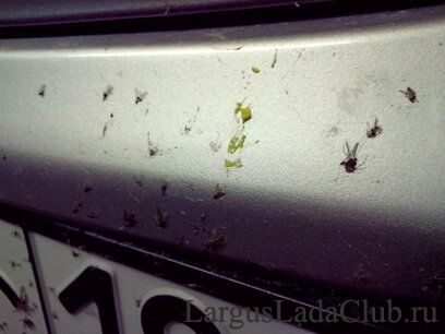

Только слегка потеплело и вот пожалуйста, комары уже по вылазили и начинают доставлять неудобства! А неудобства эти разные, и телесные, и вот такие:
Это за два дня набилось, при минимальном их количестве, а скоро будет больше, еще присоединятся гнус и овод со слепнем, тогда совсем бампера не будет видно. Отмывать их мучение, не всегда получается отмыть полностью, так как прикипают на солнце, и тогда мы просто ждем дождливой осени, и выставляем машину на улицу , под дождь, откисать. Как правило к зиме она уже чистая.
