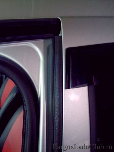

Установка РКИ-19.

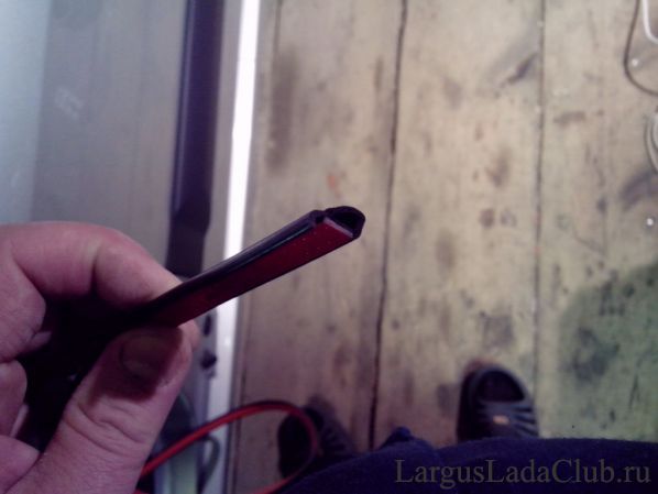

Приклеил на двери, уплотнитель РКИ-19.
Ну процесс не хитрый, обезжириваем поверхность, накладываем уплотнитель на проклеиваемую поверхность:

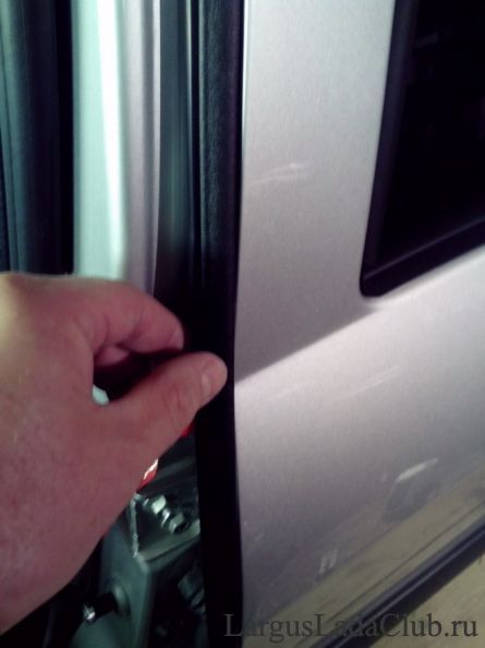

Убирая защитную пленку с клеевой поверхности 3М скотча, приклеиваем уплотнитель на боковую поверхность двери, второго ряда:
Далее прикатываем уплотнитель, для лучшего сцепления скотча, с поверхностью:
Результат радует,
щель между дверями исчезла, двери закрываются с более глухим звуком, чем раньше. По логике, и внутренняя поверхность дверей, должна быть теперь чище, в процессе эксплуатации. Время покажет!
