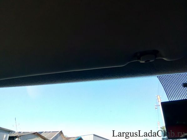

Подключаем навигатор, регистратор, экран камеры заднего вида.
В связи с покупкой нового регистратора, пришло время пересмотреть порядок на лобовом стекле и торпедо! Используя "комбайн"-навигатор,регистратор,экран камеры заднего вида,приходилось крепить его по центру, чтобы в камеру не попадали боковые стойки лобового стекла и не закрывать при этом обзор проезжей части. При этом хотелось, чтобы не мешало опускаться солнцезащитным козырькам.
После установки нового регистратора, пришлось проложить еще один кабель питания, а кабель питания "комбайна" и видео шнур камеры заднего вида, перенести на другое место. Решил поставить его в нижний левый угол лобового стекла.
Кабели протянул от зеркала заднего вида, под водительским солнцезащитным козырьком и под накладкой левой стойки лобового стекла.
Блоки питания устройств, были подключены к разветвителю, который в свою очередь был подключен к штатному прикуривателю.(смотри в бортовике: "Кабели на торпедо")
Все это добро, было помещено в очень удобную нишу.
Чтобы ничего не брякало по крыше, все было уплотнено поролоном.
Все собираем и получаем следующий вид:
Теперь при движении задним ходом, прекрасно видно монитор и он не закрывает обзор, а регистратор и радар детектор, тоже прекрасно разместились в районе зеркала заднего вида. Все, теперь уже точно порядок, какой мне и хотелось. Я доволен, а мой опыт, может быть, кому нибудь и пригодится!

Oleg59 # 3 июля 2014 в 21:44 +1
Аексей, привет! На первом фото над зеркалом,черное, это что?
Alex123007 # 4 июля 2014 в 06:17 0
Приветствую Олег! Это радар-детектор стоит, противоядие от камер и от властителей полосатых палочек!

KIN72 # 3 июля 2014 в 23:06 +1
разветвитель лучше герметизировать,от конденсата с крыши могут окислиться контакты
Alex123007 # 4 июля 2014 в 04:28 0
Раз за зиму ничего не окислилось, то уже и не окислится.

dobrozelatel # 4 июля 2014 в 08:18 0
Ой не знаю... Под крышей действительно может быть конденсат. И если вдруг небольшой коротыш в нем, то тут же рядом так прекрасно горящий поролон. Может его лучше заменить на что нибудь не горючее?
dobrozelatel # 4 июля 2014 в 08:19 0
В нем в смысле разветвителе.
Alex123007 # 4 июля 2014 в 08:32 0
А как же контакты плафона освещения, могут тоже окислиться, с ними что прикажете делать? Что за пессимизм, позитивнее нужно быть и люди к Вам потянуться! Проверено временем, зиму уже так отъездил, сейчас только воткнул в него третий потребитель.Да и имейте в виду, что конденсат, это дистиллированная вода, а она как известно, не проводит электричество!
dobrozelatel # 4 июля 2014 в 10:26 +1
Да это все конечно понятно, но на плафон освещения вроде как поролон не кладется.
Alex123007 # 4 июля 2014 в 11:31 0
поролон я достал оттуда же,куда и засунул, можете посмотреть у себя, он для того, чтобы потолок не проминался!
Добрый Че # 4 июля 2014 в 15:51 +1
Да аккуратнее стало! Здорово! Плюс однозначно! поролон действительно под крышей стоит, жесткий такой. Коротнуть от конденсата, думаю не коротнет... меня только смущает аккустический кабель которым все подключено. С прозрачной изоляцией и двумя толстыми медными жилами - это же он? потребителей на нем много висит, правда все маломощные, а вот изоляция у него слабовата может оказаться, при перегреве....лишь бы коротышей не было нигде.
Alex123007 # 4 июля 2014 в 16:13 0
Как раз изоляция у него, хрен сдерешь и толстый слой, зачищать замучаешься. Что под рукой оказалось, то и кинул, осталось от старшего сына, он себе усилитель и саб подключал. Сечение у него, примерно 1,5 кв, такой же как у штатного провода разветвителя.
