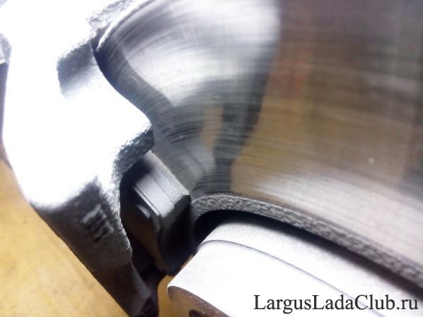

При проверке состояния выяснилось, что износ наружных колодок примерно 50%, внутренних чуть больше:

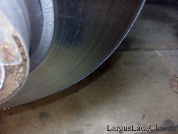

Износ дисков не критичный, примерно 1,5 мм:
Вердикт, будем еще долго и упорно ездить на родных:

а вот износ дисков рекомендую проверить штангенциркулем. с нуля его толщина 22,4 мм, минимальный размер 19,8 мм. износ 1,5 мм да и ещё с каждой стороны...в общем измерить нужно
Андрюха # 22 августа 2015 в 02:57 +1
На 45000 поменял вместе с колодками и диски. Износ колодок был равномерный с обеих сторон. Остаток накладок примерно 3 мм. Остаточная толщина диска примерно 19 мм. Когда делал замеры, спиливал "буртик" на дисках. Толщина была 20 мм. После этого проехал еще тысяч 10, "буртик" приличный снова образовался - примерно до 19 мм диск сточил. Так что родные диски с родными колодками явно не дружат. Сейчас поставил себе диски Брэмбо и испанские колодки "роад хаус".
Alex123007 # 22 августа 2015 в 08:34 0
У меня еще 50% только износ, не торможу много, я не в городе живу пробок нет.
