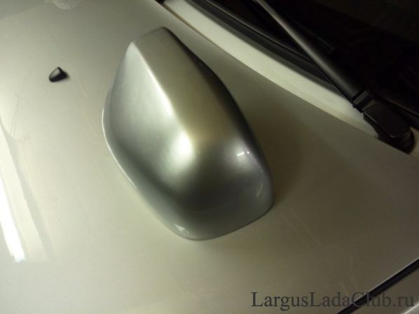

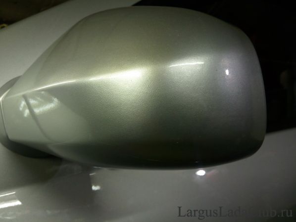

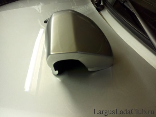

1.Не очень качественная покраска:

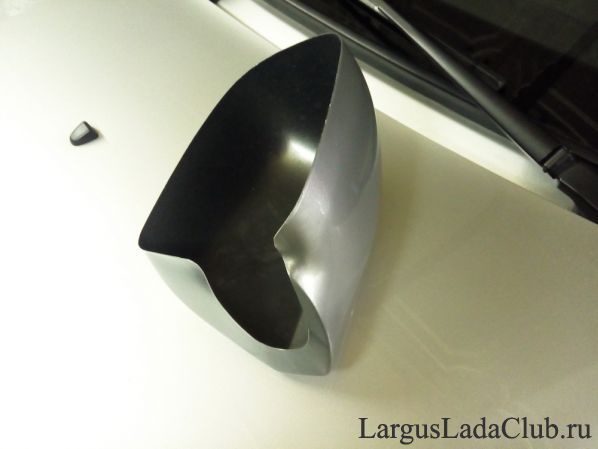

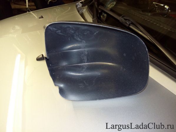

2.Тонкий пластик, который топорщится как уши, в местах отмеченных красным:

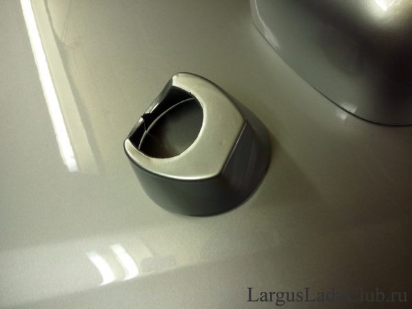

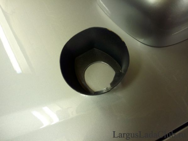

3.Разъем кольца не сходится и остается небольшая щель:

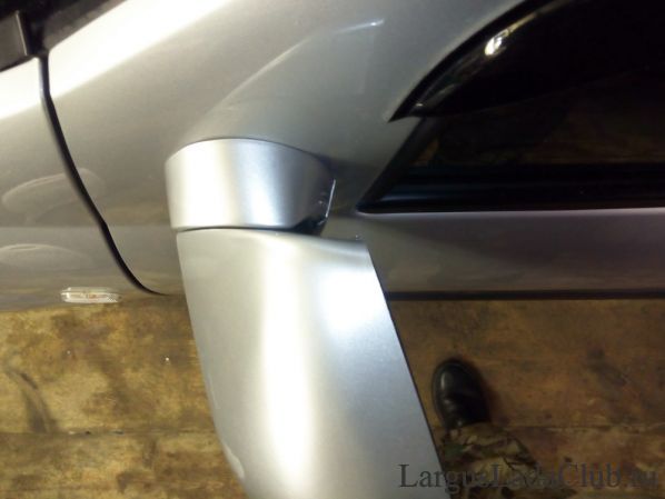

3.Складыванию зеркала ничего не мешает.
4.Достаточно приличный отрицательный угол атаки на стекло возушного потока, на внутренней части накладки:

Но после первой примерки накладок от его применения я оказался, так как накладки сидят очень плотно и снять их получается не сразу даже ни чем не фиксируя. Решил посадить накладки в трех точках на 3М скотч(заодно приклеились оттопыренные ушки о которых рассказывал выше):

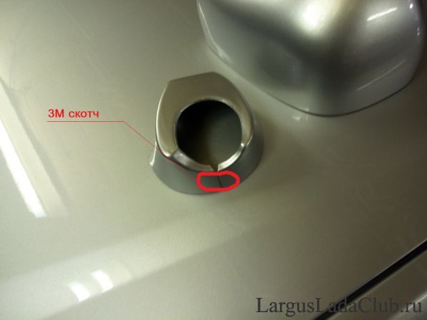

Колечко закрепил на 3М скотч в районе разъема, как можно сильнее сведя его:

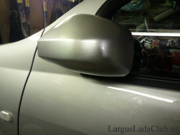

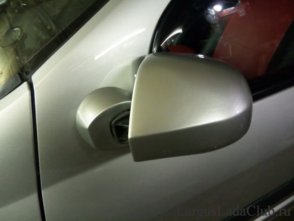

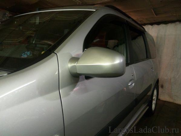

Получилась в результате следующая картина:
Теперь остается ждать распутицы чтобы их протестировать полноценно. Пару месяцев зимы в наших краях еще впереди, это однозначно.

Покраску бы покачественнее да колечко в диаметре на пару мм увеличить, а остальное в принципе ерунда.

sergey # 18 февраля 2016 в 09:04 +2
По фото оттенок накладок более желтый что ли по сравнению с машиной...реально другого оттенка, или так кажется???
Mote # 18 февраля 2016 в 09:06 +1
Скорее всего свет так падает
Alex123007 # 18 февраля 2016 в 09:06 +1
Цвет совпадает полностью, во всяком случае платина. Это вспышка на телефоне так бликует.

Alex123007, вот, что значит теплый гараж у дома — и машина помыта, высушена и рукоделить можно! То, что оттопыривается со стороны двери, считаю не критичным, т.к. эти "ушки" как раз и надо подклеивать; сам же говоришь( как и я) сами накладки сидят очень плотно. Вопросы. Соприкасается ли колечко своим торцом с ЛКП двери, можно ли его поставить с зазором? Скотч клеить только под разрезом кольца? Думается, что, в принципе, эти зеркала не сделаны специально для складывания, особенно с электрикой. Скорее, как возможность избежать поломки при ударе.
Alex123007 # 18 февраля 2016 в 10:20 0
я наоборот прижимал на сколько мог кольца к двери, ведь эта часть неподижна, но все равно есть малюсенький зазор. Пи желании можно отодвинуть. Кольцо нужно немного вращмть по оси чтобы добиться наибольшего прилегания по месту.
maudussart # 18 февраля 2016 в 10:34 +1
Спасибо, мне очень хочется, чтобы кольца соприкасалась к ЛКП. Снимая защитную пленку со скотча, повращать кольцо?
maudussart # 18 февраля 2016 в 10:35 +1
Очепятка— чтобы НЕ соприкасалиь!
Alex123007 # 18 февраля 2016 в 11:33 +1
нет, сначало найти посадочное место, а затем отгибал грая кольца и снимал пинцетом защитную пленку со скотча.
