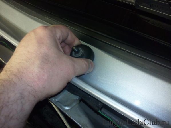

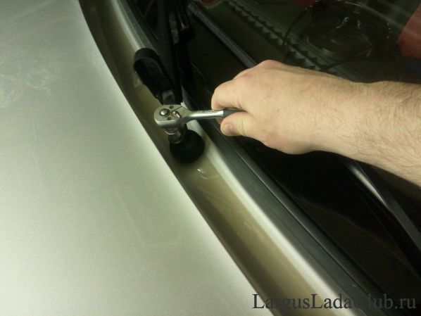

Снимаем оба поводка стеклоочистителей:

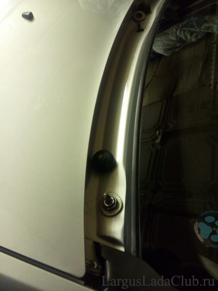

Снимаем сетки жабо:
Освобождаем трапецию:
