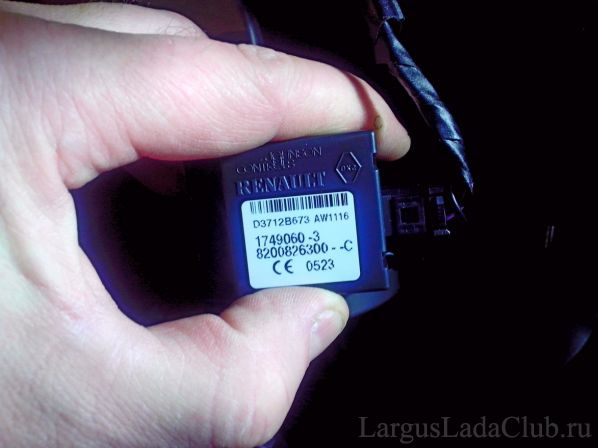

Далее снимаем с замка зажигания иммобилайзер:

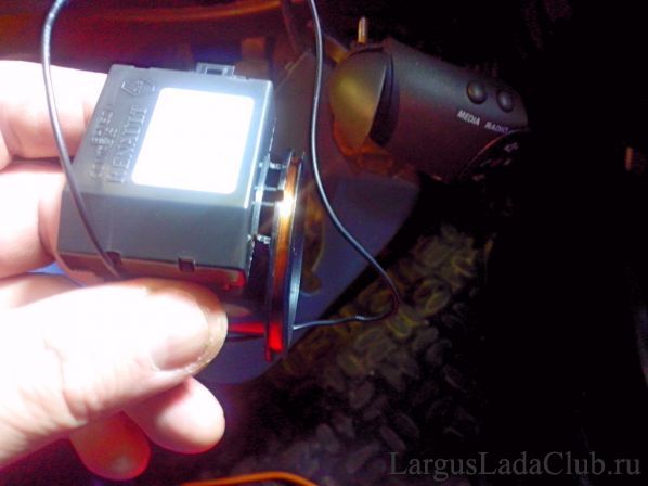

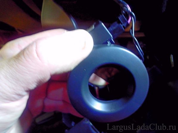

Снимаем кожух антенны иммобилайзера:
Видим следующее,поверх антенны намотан провод на антенну обходчика иммобилайзера.

Скорее всего намотанный поверх антенны имобилайзера провод,создавал помехи,или наводки,или просто экранировал антену.
Я перемотал этот провод с антенны, рядом,на кожух замка.
Далее одел кожух антенны на место и собрал колонку.

Так я уже сделал,пришел из гаража и решил отписаться,а тут твое сообщение,как раз про то,что я сделал.В общем пробовал чип снаружи поднести к антенне, иммобилайзер добро на запуск не давал, а засовывал чип внутрь кольца с иммобилайзером, все было в норме.Так и понял, что провод намотанный снаружи антенны, не дает сигналу нормально проходить.Перемотал рядом с антенной, все стало отлично!
