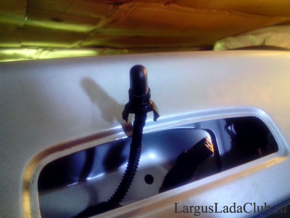

Сначала снимаем штатную форсунку вместе доп фонарем стоп сигнала.Для этого откручиваем болт с обратной стороны двери
Отключаем электрический разъем с фонаря. Далее оттягиваем фиксаторы и вынимаем форсунку из фонаря.

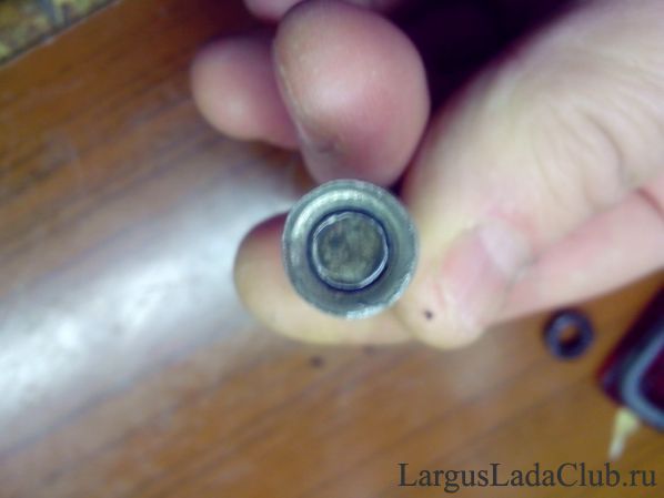

Дальше беремся за форсунку,откусываем на ней фиксаторы и начинаем нарезать резьбу.Сначала попытался леркой,но ее закусывает, затем просто немного обточил заход резьбы и нарезал ее простой гайкой.
После этого пришел черед гайки,чтобы она влезла в посадочное место,я обработал ее на наждаке,накрутив предварительно на болт с коцаной резьбой,чтобы не прокручивалась при обработке.
Теперь гаечка встала в посадочное место как родная.
