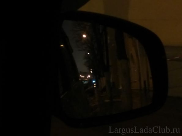

Сколько бы Вам не пришлось делать попыток... Логический конец ваших усилий и стараний - будет вот таким:
Со второй стороны, элемент меняется аналогично!!! ,)

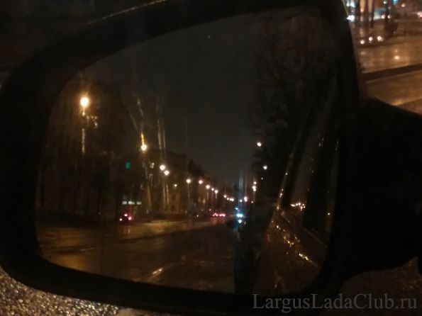

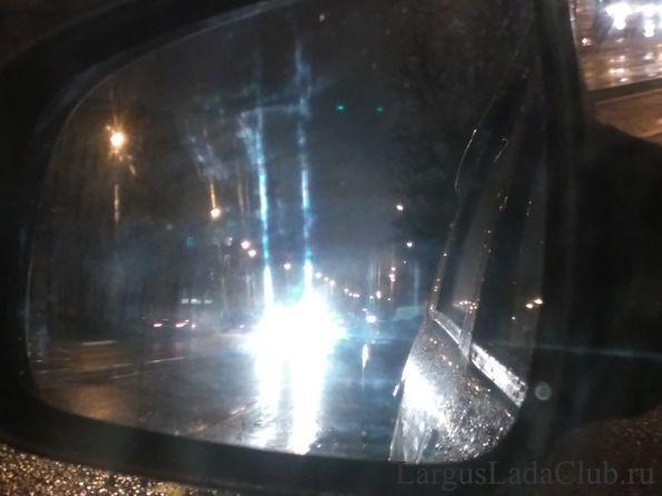

Ощущения после установки асферических элементов Ergon!!!
Светопоглощение присутствует!
(В глаза не лепит, а соответственно они менее устают.)
Мертвых зон - практически нет!
(Стало удобней парковаться. Видно с правой стороны бордюр.)
Есть "искажение" объектов едущих сзади!
(Это все таки - асфера!!! Мне к асферическим зеркалам не привыкать, т.к. на других моих автомобилях они уже стоят с завода!)
РЕКОМЕНДУЮ!!!
