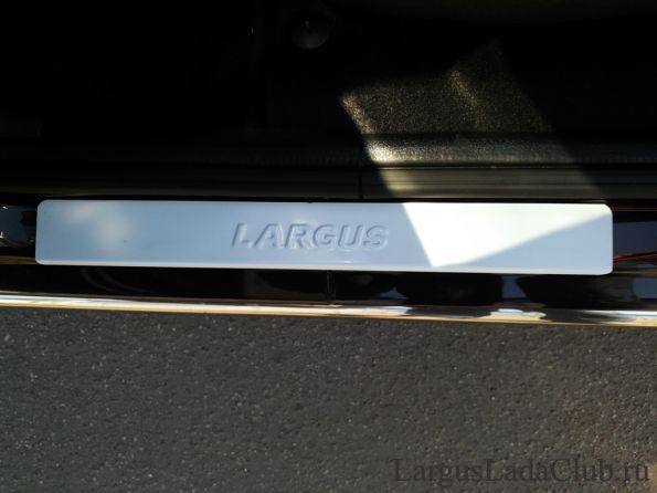

Вчера снова удалось выкроить немного свободного времени и посвятить его установке накладок на пороги своего железного коня. Данный комплект накладок я заказывал в клубном магазине. Комплект состоит из 4 одинаковых накладок с выштамповкой "LARGUS". Заказывал данный комплект из-за необходимости задних накладок, передние идут заводские "LADA".
Так же, от этого же производителя, есть комплекты в которых 2 длинные накладки на перед и 2 короткие на зад. Но короткие накладки, мне показались короткими, поэтому заказал комплект с 4 длинными накладками.
Недели две назад, они снова попались мне на глаза, решив их установить, столкнулся с незначительной проблемой. На перед они хорошо ложатся, а вот на зад они все же длинноватые. И мне не понравилось, как они ложатся на пороги.
Хотя на фото смотрятся хорошо и недочетов вроде как и не видно.
Не было время ими заниматься, отложил "на потом"...
