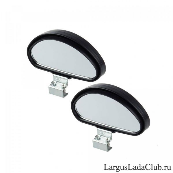

Но, меня не устраивало само крепление дополнительного зеркала к основному. Эти скобы, просто выбешивали меня...

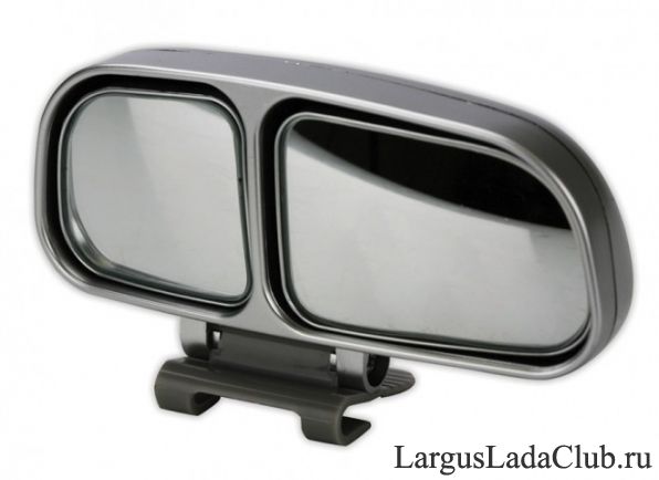

Полазив в Интернете, нашел картинку одного зеркала, которое меня полностью устраивало по креплению.
Посерфив еще минут 20 нашел упоминание производителя. Нашел сайт данного производителя с каталогом аксессуаров. И нашел артикул данного зеркала.

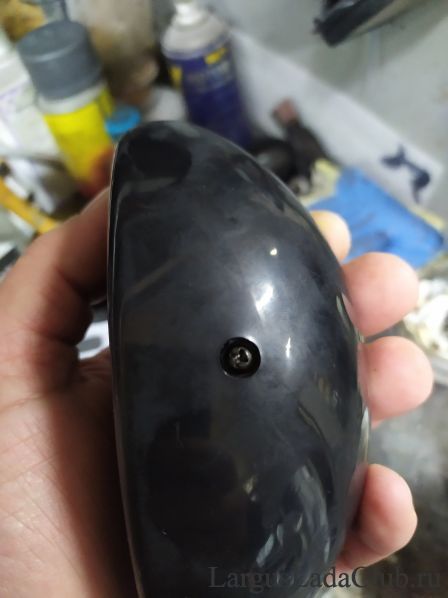

Крепление зеркального элемента производится снаружи корпуса одни длинным саморезом. От силы затяжки самореза, подвижность кронштейна с зеркалом не зависит. Держится крепко, регулируется плавно.

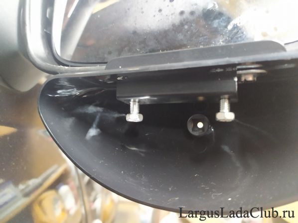

Установка проста до безобразия. Не нужно разбирать боковое зеркало, что бы туда подсунуть кронштейн и т.д.
Единственное, для лучшего прижима, под болты я подложил сам ключик из комплекта зеркала.
И собираем.
Вот так кронштейн прилегает к корпусу зеркала.

Отверстия с винтиком крепления зеркала замазал черным герметиком. И не заметно.

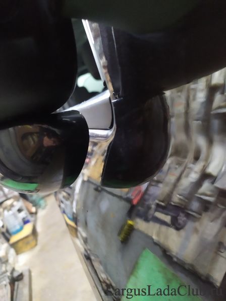

Вот так все выглядит в сложенном состоянии. Зазор между дополнительным зеркалом и дверью, порядка 1,5-2см.
Нигде, ничего не мешает. С таким креплением, зеркало всегда можно сместить наружу и зазор между зеркалом и дверью в сложенном состоянии увеличится!
