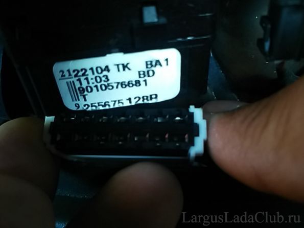

Отсоединяю клеммную колодку от подрулевого переключателя.

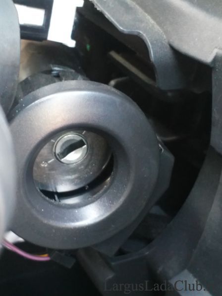

Теперь, поворачивая по часовой стрелке и на себя, снимаю(немного выдвинув) с замка зажигания декоративную накладку с антенной иммобилайзера.
И спокойно, без всяких усилий, вынимаю переключатель.

Подключаю разъем.

Одеваю антенну иммобилайзера. До фиксации.
