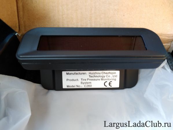

Далее... В перфорированном поролоне, в белом целлофане находится сам блок-индикатор.

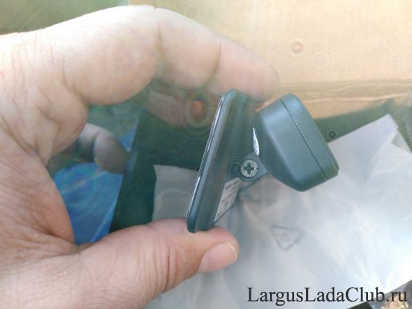

Справа имеется порт micro USB для зарядки:
Сверху 3 кнопки управления и настройки:

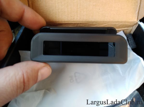

А вот и сам солнечный элемент, со скотчем по бокам для крепления к лобовому стеклу:
