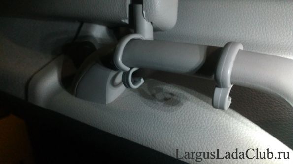

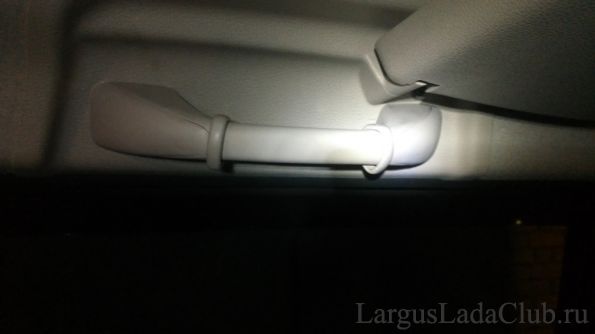

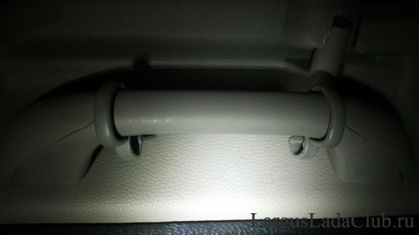

Крючки для одежды (GENERAL MOTORS 96650149):
p.s. По цвету немного серее, но в принципе сливаются с цветом ручек. Нормалёк!!!
