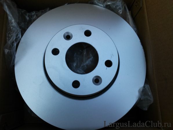

2. Тормозные диски Nordic Forum NF1699131.
Такие же диски продаются в Ларгус-Шопе. В общем, везде они позиционировались как бла-бла-бла Сделано в России и для России... И иной информации нигде не было на момент их приобретения, но на некоторых форумах их хвалили, и выкладывали фото установленных дисков на автомобили, с периодичностью выкладывали их фото через энный пробег. Но, о месте производства ни слова...
Но по факту:
Сделано в Китае. Но контора серьезная. Не у Сунь Хунь Чай в подвале на коленке.
Вот так выглядит сама упаковка и тормозные диски.
Каждый диск покрыт типа полимера или какой-то краской. Царапины не покрытии отвертка не оставляет, щетка по металлу так же... ХЗ чем покрыты, но выглядит красиво. Так же в коробке каждый диск завернут в целлофановый пакет. Диски переложены внутри коробки картоном.
Но по факту:
