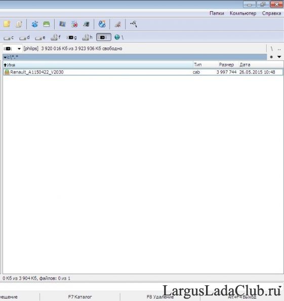

Скачиваем прошивку в архиве: renault-v2030-r010-v2-1din.zip на жесткий диск компьютера, ноутбука и т.д.
Внутри данного архива находится файл обновленной прошивки(V2030): Renault_A1150422_V2030.cab
Разархивируем скачанный архив программой WinRAR, 7zip и т.д. Я использовал Total Commander с плагином архиватора.
Вот именно этот файл из архива и нужно записать на USB Flash в корневой каталог (сразу в корень на флешку, без создания папок и т.д.).

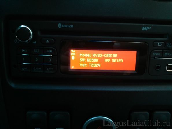

Нужно убедиться, что автомагнитола имеет прошивку именно T2024 или T2023!!!

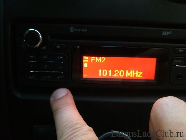

Для этого нажимаем и удерживаем комбинацию кнопок: (5) + (RADIO).
На экране должна появится информация о автомагнитолы и текущей версии прошивки:
Если на дисплее не ver:T2024(T2023), то следует отложить дальнейшую перепрошивку. Так как, то что может случиться с автомагнитолой, Вас не очень обрадует!!!

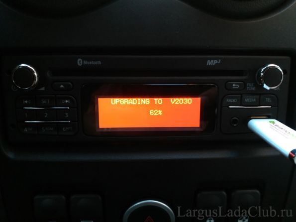

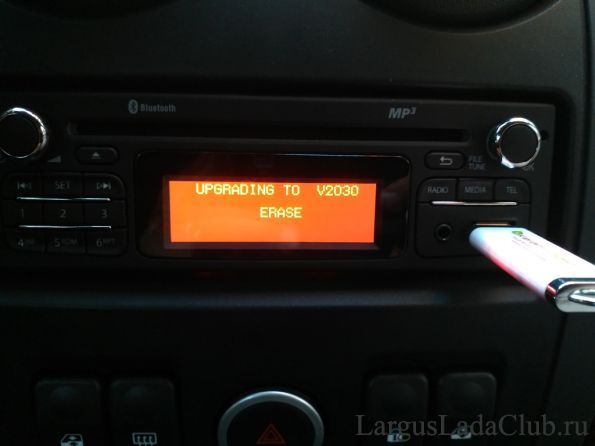

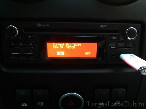

Вставляем USB Flash с разархивированной прошивкой V2030 в автомагнитолу. Она автоматически прочитае флешку и найдет на ней свежую прошивку и на экране появится вот такая надпись:
Соглашаемся на перепрошивку, жмем: Да. Помните, после подтверждения: Да, процесс перепрошивки не отменить!!! И автомагнитолу выключать не следует, так как это может привести к необратимым последствиям!!!

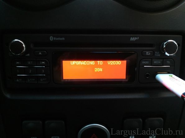

Процесс перепрошивки пошел:

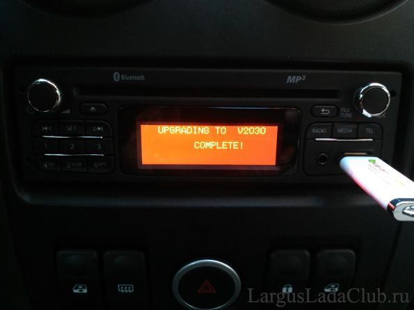

Прошивка завершена:

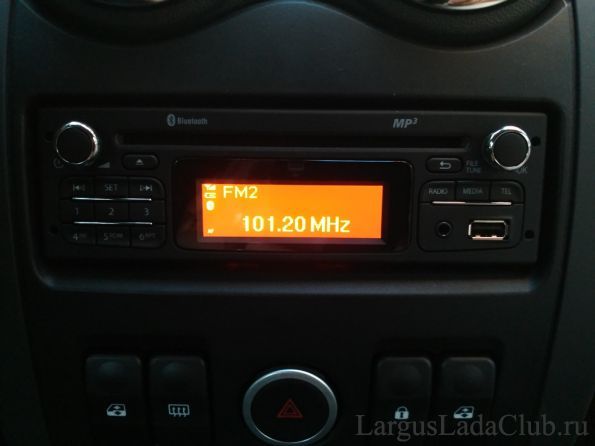

Далее автомагнитола перезагрузится и попросит ввести код разблокировки автомагнитолы. Вводим код своей магнитолы. И вуаля:

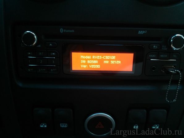

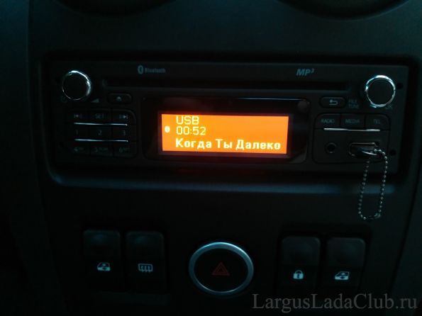

Проверяем текущую версию прошивки автомагнитолы (Для этого снова нажимаем и удерживаем комбинацию кнопок: (5) + (RADIO)):
Итог.
Ваша автомагнитола прошита обновленной прошивкой Ver.:V2030.
p.s. Про отображение русского шрифта в записной книге, ничего не могу сказать. А вот по звуку.... Не скажу что что-то очень глобально поменялось. Да, звук стал немного лучше(xbot), но прошивка ничего глобально со звуком не изменила.
