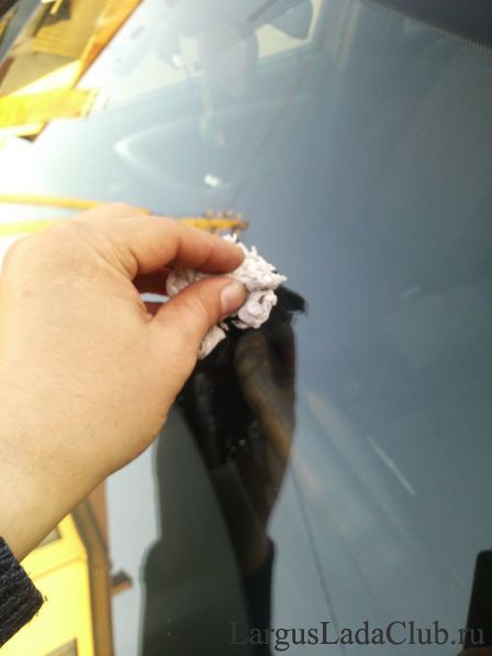

Начинаю натирать губкой стекла и при этом бумажной салфеткой растирать жидкость по стеклам, что бы не было разводов и они в последствии не бликовали. Жидкость из аппликатора высыхает очень быстро. Прохожу 3 аппликаторами по периметру по всем стеклам.

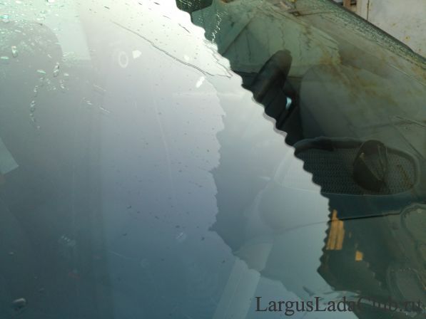

Вода скатывается со стекла ручейками и капельками моментально.

Данное покрытие продержалось около 2,5 месяца. На протяжении всего времени оно было эффективным. Автомобиль мыл с автошампунем раз пять-шесть, но стекла обмывал щадяще. Обычной мокрой тряпкой. Стекла становились чистыми.
Эффект "скатывания" воды присутствовал до момента помывки автомобиля на "АвтоМойке". Был очень грязным + липовый и кленовый налет. На Автомойке всю машину залили агрессивной жидкостью от липового и кленового сока, а после активной пеной. Вот после этой помывки, эффект и исчез!
