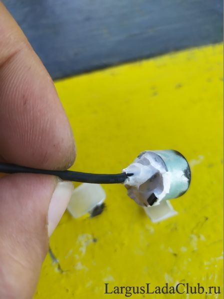

В китайском датчике, элемент высовывается не вовнутрь, а наружу. Т.к. корпус датчика не разборный. И он так же залит герметиком. И что бы не оторвать провода от элемента, толкая его наружу, я решил его просто аккуратно кусачками почикать.
Аккуратно обрезал бокорезами с силиконовой оболочки усики, не повреждая саму силиконовую оболочку элемента.
И данный, китайский, элемент в силиконовой оболочке, плотно вошел в оригинальный корпус моего датчика. Предварительно вычистив внутри оригинальный корпус от всего герметика.

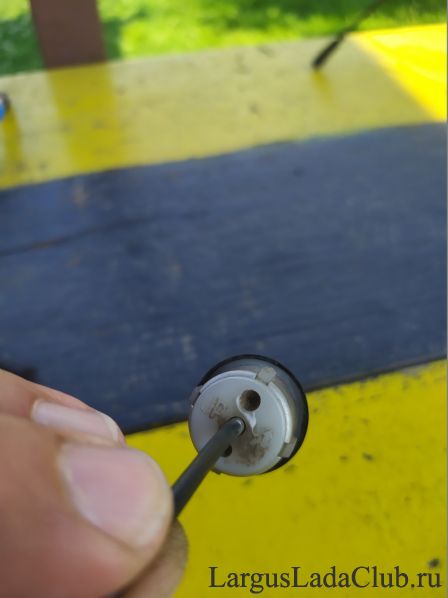

Что бы не парится с пайкой проводки датчика для установки оригинальной крышки. Я перекусил проводку своего старого датчика. Рассверлил сверлом d10 и просунул кабель китайского датчика через крышку корпуса.
Крышка идеально встала, защелкнулась. Корпус стянул маляркой, для подстраховки и вовнутрь корпуса залил герметик.
Дал больше суток высохнуть и установил на автомобиль.
