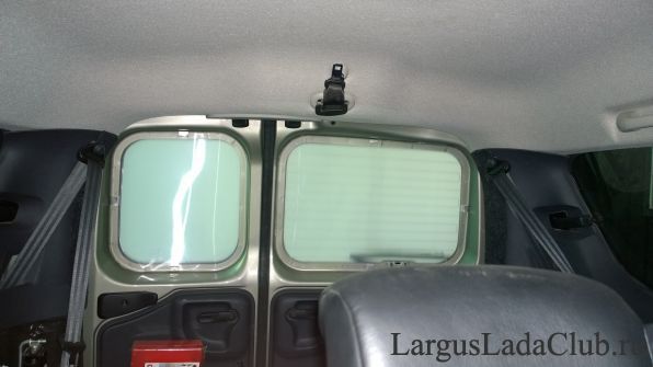

Проектор в Ларгус для установки мне понадобилось проектор Brookstone 1080p HDMI Pocket Projector
Основное
Класс устройства карманный
Тип устройства DLP
Рекомендуемая область применения для офиса
Реальное разрешение 854x480
Лампа
Тип лампы LED
Срок службы лампы 20000 часов
Проекция
Размеры по диагонали от -- до 1.52 м
Световой поток 85 люмен
Поддерживаемые форматы входного сигнала 480i, 480p, 576i, 576p, 720p, 1080i, 1080p
Интерфейсы
Входы HDMI
Габариты
Размеры (ШxВxГ) 99x23x97 мм
Вес 0.228 кг
Дополнительно
Встроенные громкоговорители 2 x 1 Вт
Питание от аккумулятора/батареек есть
Время работы от элементов питания 2 ч

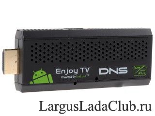

Мини пк Медиа плеер SmartTV DNS G-120
размером с флэшку, который сделает из любого монитора с выходом HDMI полноценный Smart TV. DNS G-120 работает на базе OS Android и оснащен процессором с частотой 1.5 Ghz и интегрированным графическим процессором Mali 400. Данная модель имеет 1 Gb оперативной памяти, а также 8 Gb встроенной памяти, которую при желании можно увеличить за счет карт памяти формата microSD объемом до 32 Gb. Для удобства управления мини ПК DNS G-120 имеет гнездо для подключения беспроводного устройства - мыши или клавиатуры.

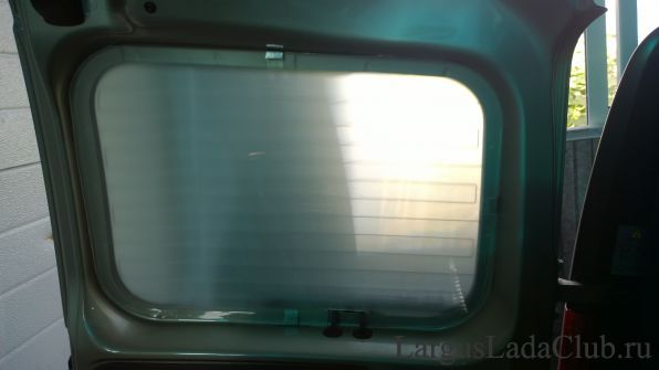

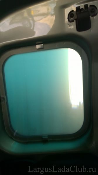

Плёнка обратной проекции заказывал тут http://ru.aliexpress.com/item/60-of-1-square-meter-Adhesive-grey-dark-grey-Rear-projection-film-foil-for-shopping-mall/929136628.html

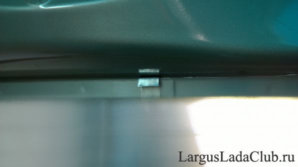

клеил на основу оргстекло от плазменного телевизора . закрепил скобами из алюминиевых пластин демонтаж монтаж занемеет 2 минуты

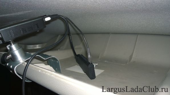

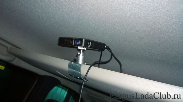

проектор крепил на стальную пластину с стой магазина путём фиксации тип зажим.
http://youtu.be/7bZHLb_J9sM
http://youtu.be/oUWG8qiRmXk
http://youtu.be/91p2DYFaCWY
в общем жду комментарии и лайки
