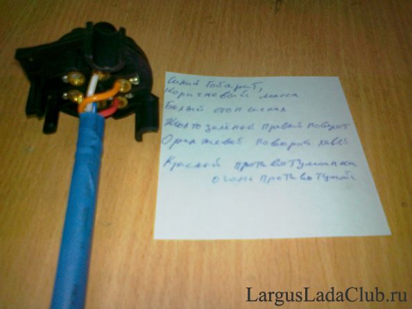

Розетка
Синий -- габарит
Коричневый -- масса
Белый -- поворот правый
Желто зелёный -- стоп сигнал
Оранжевый -- поворот левый
Красный --- противотуманный огонь

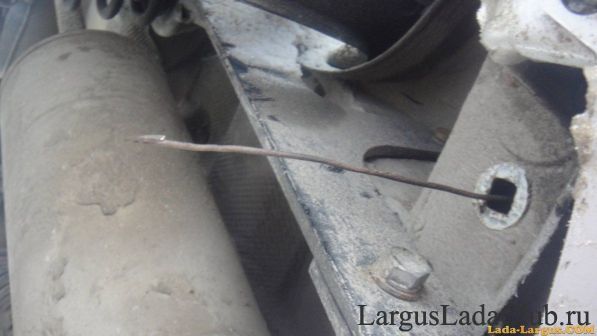

рядом с глушаком находим технологическое отверстие с заглушкой (её удаляем) и вставляю стальную проволоку с крючком на конце
Взато это фото у laichi(чтобы потом связку проводов замотанную изолентой на конце связки можно подцепить и протащить внутри крыла и лонжерона)
