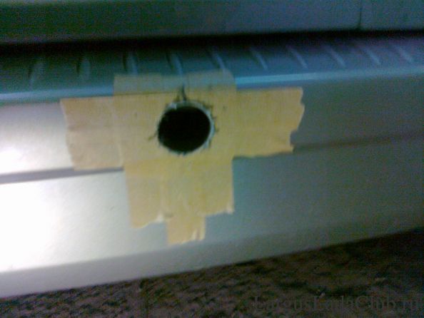

Установка датчика парковки плюс камеру заднего вида.Сам ставить не стал заехал на станцию МАДИС http://www.tcmadis.ru/ сделали качественно и аккуратно весь процесс наблюдал лично.1 сделали сперва разметку В перемычки не попали даже при разметки если кому надо будет размеры схожу сниму. 2 собрали всю схему парктроника с камерой и монитором проверили на работоспособность.3 просверлили отверстие затем сняли бампер.4 проложили проводку по левую сторону автомобиля от монитора до багажного отсека.5 в бампере где усилители проделали отверстия там же и пропустили проводку от датчиков и камеры + взяли с правой стороны заднего хода.Блок хорошо установился над аркой левой стороны под усилителем минус как раз там рядом.Потом всё аккуратно собрали.
