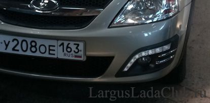

После поломки дхо от Интей хотел сперва купить один плафон но либо были в комплекте за 4300 либо 1 за 1500 плюс доставка. По совету купил на Ларгус Шопе просто ДХО за 1500. Это не что ставил сам ушло по времени 15 минут покупкой доволен.Те самые что стоят дорого но не ремонтно пригодные.
Установка без проблем всё доступно и логично
Тас светят при солнечной погоде 30 процентов от накала дальнего света

Как раз таки от Интей дхо можно починить! А те, что сейчас продают им на замену - вот они полный хлам.
Cobalt # 3 мая 2018 в 17:00 +1
Согласен! Сам ковырял все варианты ДХО. Дешевые "Матовое стекло" самый шлак. И то 50/50. Как правило горят левые полосы.. Не знаю почему.. Скорее всего либо брак блока DRL, либо самих компонентов светодиодной платы внутри... :-/

А нельзя эти самые "просто ДХО" подключить к ближнему свету и спокойно ездить ничего не нарушая? Само подключение придумано максимально правильно, а вот дальний......
ПашкаНаЛаргусе # 6 мая 2018 в 14:55 0
Самому сделать,- пара релюшек, пара диодов. В 100 р уложиться можно.
NIKOLAY842 # 21 мая 2018 в 09:16 0
Катаю так 4 года .30 проц.от накала .И лампочки равномерно изнашиваются и нет гемора про забывания вкл. света.
