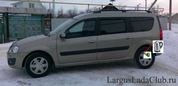

Ситуация.На выходные Намыл проездил немного просушил тормозные колодки, поставил в холодный гараж, утром, бац… примерзли тормозные колодки.
Ехать нужно, а «рвать» нельзя, ремонт тормозной системы – перспектива не из приятных. Итак, вопрос, - примёрзли тормозные колодки, что делать в такой ситуации.
Есть несколько решений
1 попробуйте плавно тронуться с места. Если колодки примерзли не сильно, то вы их сможете оторвать от тормозного диска;
горячая вода, не кипяток (в любой удобной ёмкости) из дому или у охранника стоянки (офиса), вы её всегда найдёте. Поливая тормозной диск, вы услышите характерный треск, это значит колодка оттаяла. Начав движение, вновь не забудьте «просушить» тормоза;
2 если у вас имеется под рукой розетка и удлинитель, то вполне можно воспользоваться феном жены или электроконвектором, и с их помощью отогреть тормозной механизм;
3 если есть шланг, то наденьте его на выхлопную трубу и направьте на тормозной механизм, теплый воздух из выхлопной трубы поможет колодке отогреться.
Я выбрал 1 вариант так как был дома.
Это уже второй случай с после мойки на ручник не ставлю стараюсь сушить.
Может я не один такой ?
