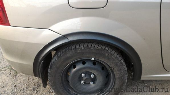

Немного защиты для Ларгуса Вид скажу стал приятным. На монтаж ушло примерно 40 минут колёса лутши снимать тогда будет удобно и быстро если нет под руками фена то предупреждаю даже не начинайте зато при нагревании встаёт как родной и не забываем пластик тонкий и немного хрупкий надо производителям его доработать и отверстия все совпадают кроме брызговиков с ними я намучился пришлось новые делать на арках в районе брызговиков. Мои рекомендации будут такие арки симпатичные но надо делать их толще если останутся такова же качества второй раз я бы не взял из 10 баллов ставлю 6
