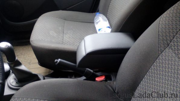

И наконец-то купил себе подлокотник (прилогаю фото)
вышел он мне в 500. Материал фанера и дермонтин, не хотел сверлить центральный тоннель, поэтому купил такой. Стало намного комфортней управлять, что уже не могу представить как я без него ездил. Из минусов, то что он не откидывается, следовательно пристегиватся стало затруднительно (дело привычки). Со временем он начал не плотно стоять в проеме и шататся. Сейчас думаю как все это исправить и обойтись малой кровью. Буду рад если посоветуйте. Всем спасибо что не обшли без внимания мой пост! Удачи на дорогах и вне дорог!

Я сделал вот так: http://largusladaclub.ru/blogs/istori-sinego-pochemu-to-diplomata/dorabotka-podlokotnika-napilnikom.html Конечно это трудно назвать малой кровью...

Alex123007 # 13 мая 2016 в 08:01 +1
На стойки подлокотника снизу уголки металлические по бокам и к полу на саморезы. Без палева и открутить можно всегда когда нужно. Можно уголки к стойкам на барашках сделать и болтиках, чтобы быстро можно было снять.

Vitbur # 14 мая 2016 в 12:37 +2
Я по нижнему краю с обоих сторон приклеил 2-х сторонний скотч(красный)!На него и приклеил! Держится вроде нормально,но при желании можно оторвать! Перед этим надо поставить машинку на солнышко,чтобы прогрелась внутри хорошо! Ну и обезжирить не забыть!

hanyrik # 15 мая 2016 в 04:52 0
К нижним краям подлокотника закрепить стальные уголки полкой наружу, Ослабить крепление передних сидений и завести уголки под салазки. Ничего сверлить в кузове не надо. Подлокотник стоит мертво и при необходимости можно двигать его вперед-назад. Замки ремней желательно удлинить. Проверено практикой в течении 2х лет. Удачи.

Матроскин # 16 мая 2016 в 20:50 0
Подлокотник как у меня.Он тоже падал и я недолго думая просто прикрутил само резами к тоннелю.
