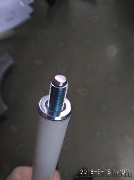

Теперь приступаю к опорной ножке для откидывающейся части. Придумал интересное решение. Продолжение следует...
Опорная ножка будет облагорожена. Съемная (отвинчивается)
А вот и отвинчивающаяся опорная ножка поспела. Специально показываю без покрытия, чтоб без вопросов из чего она.
Нашлась минутка и оклеил ножку остатками карпета

Monebook # 15 мая 2018 в 14:13 0
Новые фото ножки. Отвинчивается.
