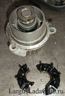

После резвого старта со светофора через несколько минут резко поползла вверх температура. Печку включил - холодная.
Мотор 21129, помпа - родная (что на заводе поставили, судя по всему, собственное производство), 100 тыщ отбегала и откинула крыльчатку.
5 тыщ не доехал до очередного ТО, на котором была запланирована замена ремня.
Заменил помпу, ролики и ремень ГРМ на Gates (комплект в оригинальной упаковке).
Едем дальше.
PS: заводской ремень был тоже Gates, выглядел весьма пристойно, заменен превентивно.

Заводская помпа ТЗА с индексом -40, обычное явление с данным изделием...
AfterNiva # 27 июля 2025 в 01:05 +1
ну сто тыщ-то она отъездила, тем не менее. подшипник/сальник были живые. теперь gates жижу качает. посмотрим, как он приживётся...
