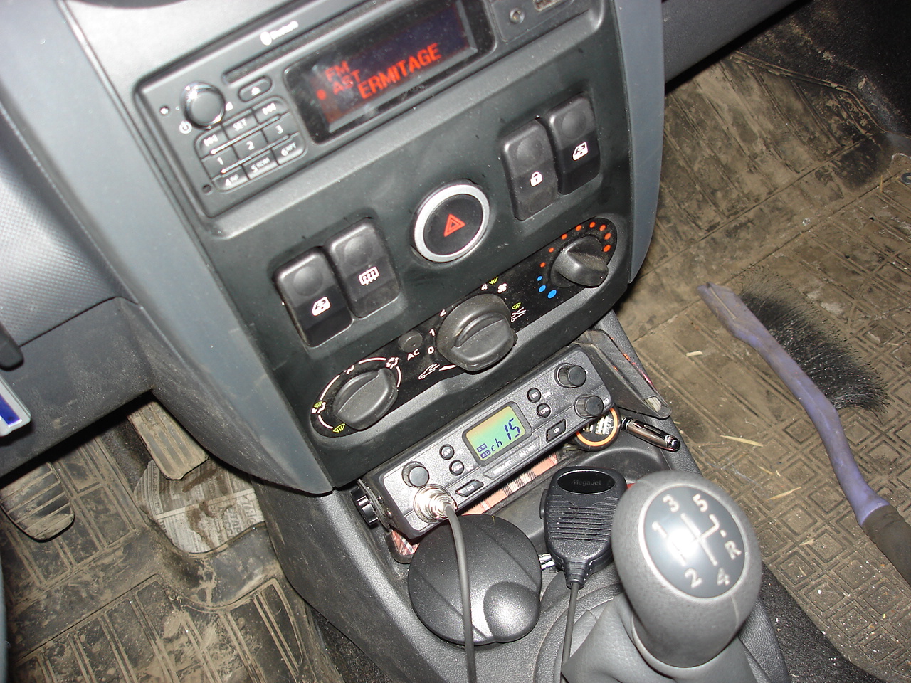

Я себе больше года назад купил радейку MegaJet MJ-350 тогда стоила 2200 по какой то там акции ,а сейчас она 5000 сейчас ,наверное, не купил бы
Рация нравиться ,правда не самая мощная (можно до 10 ватт )но выдает честные 8 ватт (проверял когда согласовывал ксв )есть два шумодава пороговый и спектральный и на трассе если шумодав задавить то уверенный прием на 3 - 5 км без помех и шумов ,а так вообще на трассе на прием 12-15 А если кто с усилителем то до >20 км,а вот на передачу до 10 км тк 8 ватт ,но этого вполне хватает !Часто приходится мотаться в деревню по М10 поэтому и поставил
Несколько раз помогала реально и вообще в курсе всего на что происходит на трассе где засады, где треноги ,посторонние предметы в полосе ,пьяный по обочине шарахается и тд теперь без нее на трассе не уютно себя чувствуешь Только ,правда иногда не для женских и детских ушей ,правда дамочки иногда тоже конкретно зажигают в эфире !Да и вообще такого иногда интересного для общего развития узнаешь ,ведь на дороге народ со всей страны катается !Такое иногда расскажут ,в новостях точно этого не будет !
Один раз помог парню он запросил таблетки от головной боли ,у меня были ,поделился
А в городе выключаю тк много помех и шумодав надо почти до упора закручивать ,да и она в городе не так и нужна если ,конечно не в такси работаешь !
Для трассы, особенно незнакомой, она и нужна. Для дорожной обстановки, если без РД кататься. Ну или если в группе с кем-то едешь. На крайний случай, поболтать с кем нибудь, что-бы не заснуть.

Сергей, таксисты на других частотах.про 10-12 приёма ты загнал .5-6 не более

каримов, У меня дом в деревне находится в 18 км от трассы М10 и я выезжая сразу вкл рацию и слышу рекламу шиномонтажа на трассе на развилке ,но у них видимо усилок стоит так что при мощном усилке это 20 точно на прием ,а многие и ам ставят усилитель ,правда это не законно,но недоказуемо можно кирпич можно спрятать ! А вообще предел СВ связи 90 км !(дальние проходы не в счет там вообще казахстан прорывается но крайне редко ) поэтому и отдали диапазон для пользования населению !А в городе таксисты пол города охватывают но там они правда в FM диапазоне !
