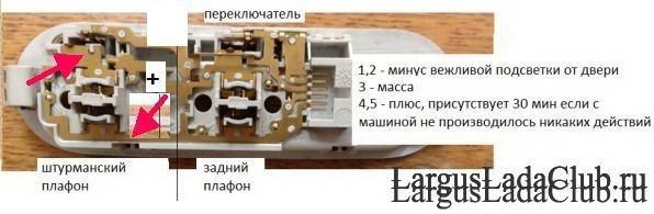

подключать от зажигания, то удобнее всего от белого разьема блока ЦЭБКС (левая нога водителя)

Вариант предложенный alex, имеет право на существование ? Или есть какие то минусы ?
Данныйй вариант подкупает простотой установки a_nise Но я могу чего то не знать или недопонимать hoho

Дмитрий:
имеет! нижний на фото это плюс, верхний это минус.
Дмитрий:
минус один - регистратор не выключается после выключения зажигания, но для многих это является плюсом
oapv, можно в цепь добавить микровыключатель aa_thank_you2

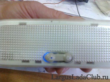

oapv, Решил подключить ВР к водительскому плафону через штурманский выключатель. Дополнительно впаяв светодиод - напоминалку о включенном ВР. Лампочку сниму так как не используется по прямому назначению.
Появилось пару вопросов:
1. Провода лучше припаять здесь ?
2. Нужно снимать выключатель что бы вставить в него светодиод ?
Или можно просто прижать светодиод в корпусу плафона.
Дмитрий, Подсветка в клавишу включения света салонного плафона! я ни чем не крепил, проводки жесткие и держат. Можно термопистолетом капнуть если хочешь.
Редактировалось: 1 раз (Последний: 10 марта 2016 в 17:52)
Alex123007, Сразу по фото не разобрался как фэншуистее ставить laugh И выключатель хлипковат что бы в него светодиод толкать.
То что нужно a_nise
Редактировалось: 1 раз (Последний: 10 марта 2016 в 18:29)
Дмитрий:
НЕТ! лучше здесь
oapv, Что сказать - нет слов laugh aa_thank_you2 В очередной раз выручил aa_hi
При таком подключении светик постоянно под напряжением и не выключается даже при закрытии а/м с ключа scratch
Дмитрий:
он выключится через 30 мин после постановки на охрану или если включить центральную лампу
