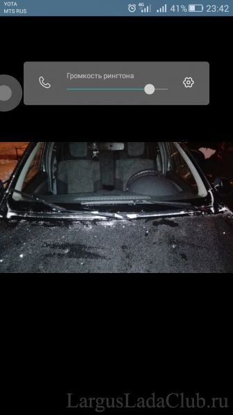

Можно 65см слева и 60 справа запросто поставить, но на правой стороне буду цеплять за угловую накладку в зоне парковки, если не приподнять поводок, но тогда по середине стекла, опять же в зоне парковки, левый (65)будет здорово упираться в правый. И нахлест довольно большой.
Последний вариант, на котором пока остановился.
Это поводки от Матиза. Левый ( водительский) идеально, с дворником 71см. Крепление поводка ближе к оси вращения.
Правый с дворником 42см, да, соглашусь, спорное решение, но это +2,5см напротив правого вернего угла, если поставить 60см со штатным поводком или +5см (!!!) с 55см, хотя и появился внизу неочищаемый уголок между дворниками.
Есть, конечно, желание доработать правый матизовский дворник. Уменьшить расстояние между точкой крепежа дворника и осью вращения,увеличив длину дворника и изменить угол изгиба поводка. Но,это если дождусь нового жабо от ПТ Груп, над которым они сейчас напряженно трудятся.
