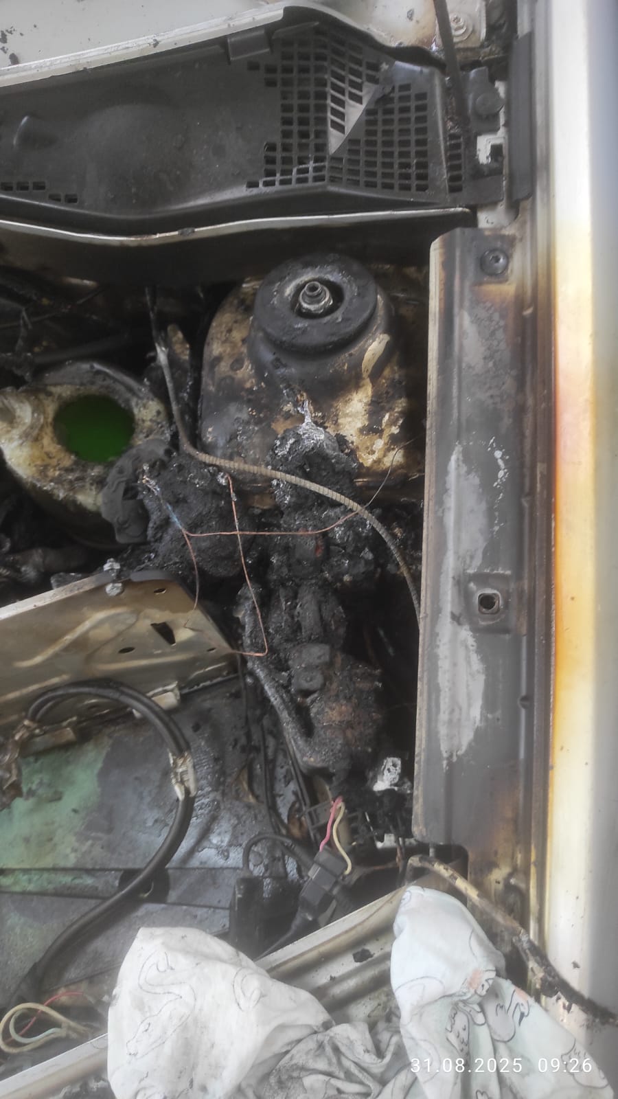

Доброго времени суток!

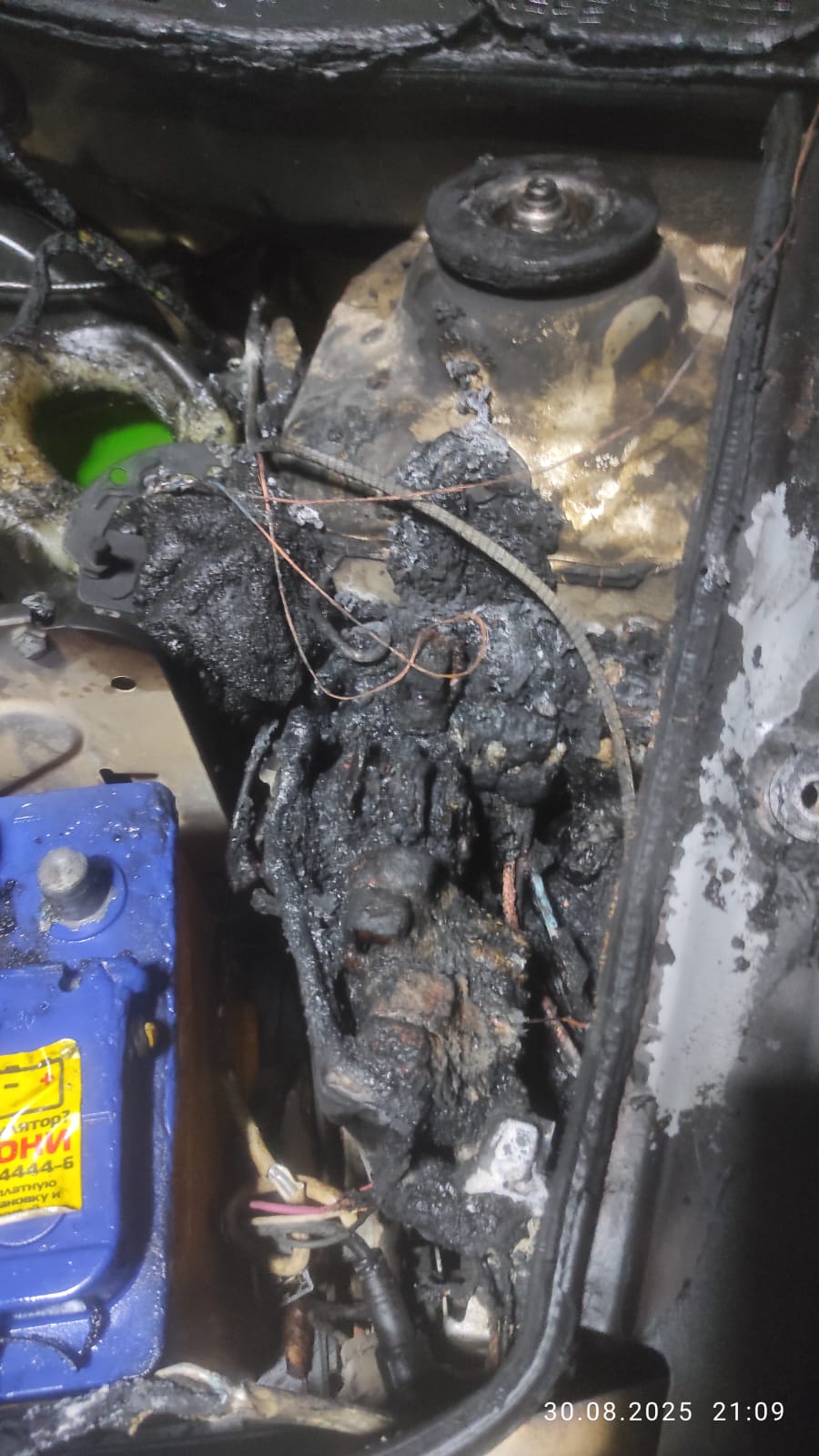

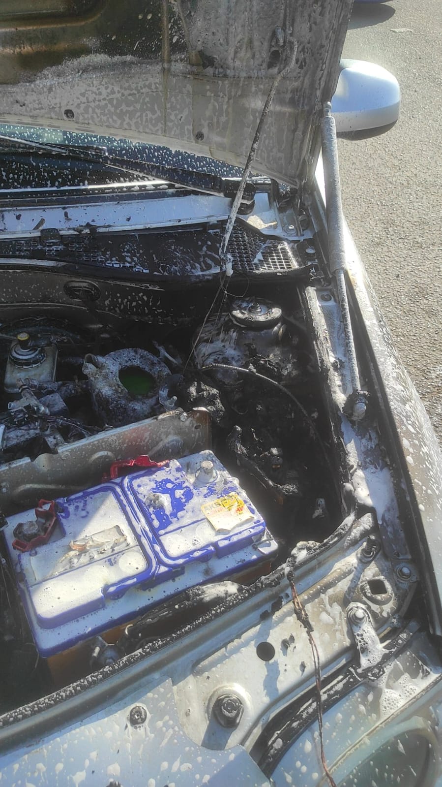

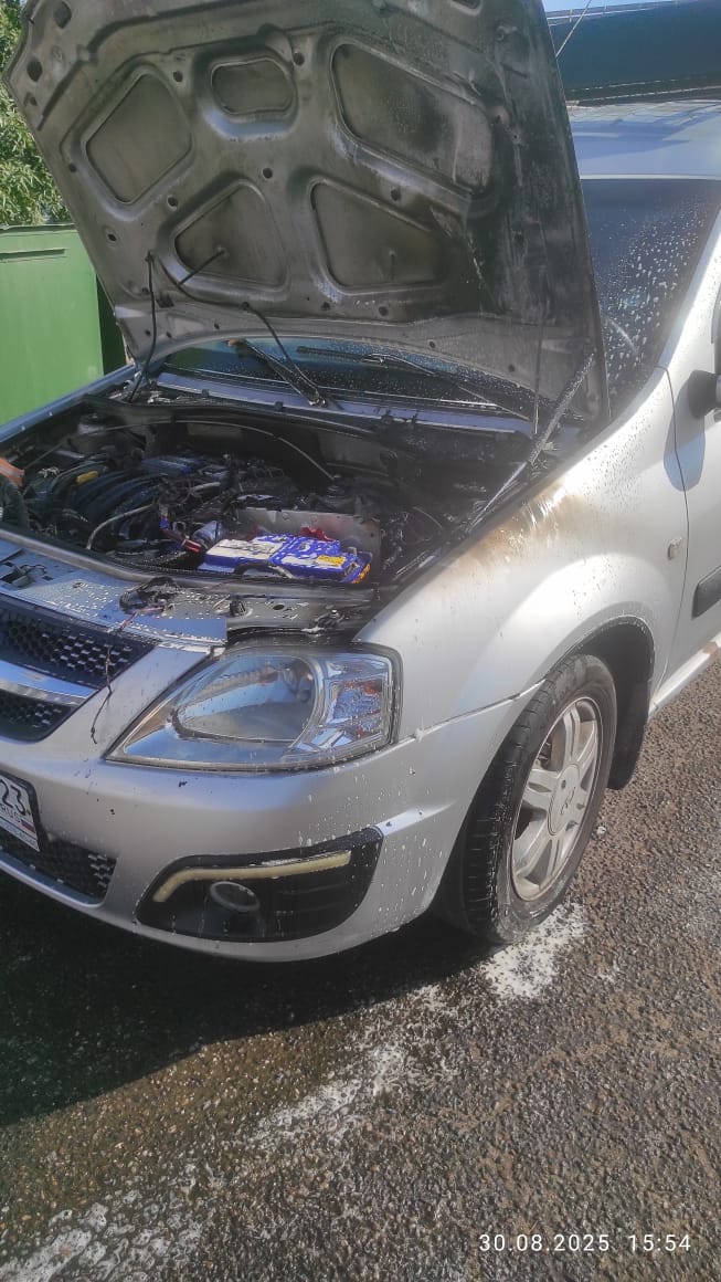

Случилась у меня беда, что-то коротнуло в дороге, и загорелись... Благо получилось остановиться возле кафешки, и сотрудники не отказали в тушении машины... в общем загорелся блок реле и предохранителей в подкапотном пространстве (см фото)

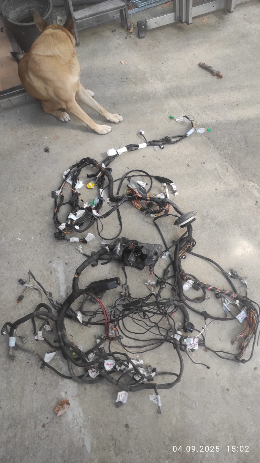

Проводку расковырял, достал, уже неделю с кумом катаюсь по городу, ищу похожую на разборках, но всё напрасно, такое ощущение, что в моей комплектации машина существовала в единичном экземпляре... не можем найди даже по отдельности sad
Помогите найти каталожные номера проводки подкапотного пространства и проводки салона.
и подскажите, проводка от Логана 1
подойдет, или она отличается?
Комплектация: ДВС К4М дроссель механический, кондиционер, АБС, ГУР. По салону: 2 подушки безопасности, 4 эл. стеклоподъемника, эл. зеркала, подогрев передних сидений, эл. замки дверей.
WhatsAppImage20250901at122020_8dg4r.jpeg | 223.17 Кб | Скачали: 367
WhatsAppImage20250901at122021_8dg4r.jpeg | 127.71 Кб | Скачали: 351
WhatsAppImage20250901at1220221_8dg4r.jpeg | 162.49 Кб | Скачали: 380
WhatsAppImage20250901at122024_8dg4r.jpeg | 137.09 Кб | Скачали: 331
WhatsAppImage20250904at150242_8dg4r.jpeg | 170.01 Кб | Скачали: 362

по вину, толку мало, выдает кучу каталожников...
тут реальный вопрос, подойдут ли косы от РЕНО ЛОГАН 1 аналогичной комплектации, одни разборщики говорят, что нет, другие что подойдут, где правда, ХЗ

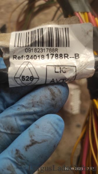

Есть бирка на жгуте уходящем в левую переднюю дверь 240181788R
Редактировалось: 1 раз (Последний: 7 сентября 2025 в 16:33)
ctac1983, более по номерам ничего не подскажу, да и вряд ли ты по этим номерам что-либо найдешь, поэтому ищи или бытый в зад Ларгус, или Логан, только желательно чтоб эти два жгута были с одной машины и подходили к твоему эбу

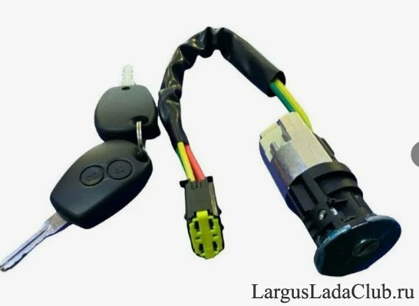

Всем доброго времени. Нужен совет по электрике. Предыстория, отдавал машину на удаление «жучков» на порогах. Мастер собирался снять двери, пройтись пескоструем, после чего все обработать и покрасить. Он думал, что в стойках будут разъемы но их там не оказалось. Он «прошелся» по косе, увидел что она уходит под торпеду и дальше не пошел. Разобрал двери, вытащил все провода и после этого снял двери. Сделав свою работу- всё собрал обратно. Забирая машину я проверил работу стеклоподъемников и динамиков-всё работает. Через два дня, собравшись ехать по делам, обнаружил, что АКБ разряжен в ноль. Быстро заменив АКБ, съездил по делам. Заглушив машину вдруг обнаружил, что ни приемник, ни вентилятор на выключаются ( как будто ключ повернут в первое положение) на прикуривателе тоже напряжение присутствует. Пробовал ключом зажигания покрутить-бестолку. Приходится снимать клемму с АКБ и закрывать на ключ. Теперь сам вопрос, что это может быть? Замок вышел из строя или какой-нибудь разъём слетел? Двигатель К4М, г.в. 2014.
Редактировалось: 1 раз (Последний: 8 сентября 2025 в 20:56)
Vasily58, залезь под торпеду и рассоедини разъем замка зажигания

13год ,ДВС К4м все машины на тот момент шли в максималках ! Поэтому ,правильно вам дал совет Олег(oapv),ищите на разборках тотальный перевёртыш или битую в опу аналогичную машину именно с ДВС К4м !Подкапотка с 8ми клапанным ДВС К7 немного отличается от той что шла сДВС К4м !
От логана ,только подкапотка и тоже с ДВС К4м ! Салонная часть там немного другая (в плане разъёмов внутри салона !)

в общем, 3 дня еще обзванивал разборки, многие говорят:" есть, приезжай..." приезжаю, начинаю сравнивать (благо проводку всю снял), не то.... то от мегана пытаются впарить, то от флюенса... А по факту на разборках, в основном как правило, минимальные комплектации и 8 клапонники....
по итогу не найдя рядом ничего, заказал на ДРОМе с разборки в г. Бийск (4,5 т км), ближе не нашел smile , за то с машины моего года, моей комплектации...
каталожники (вдруг кому пригодится)(К4М, механический дроссель,с ГУР,АБС,кондиционер, 2 подушки безопасности, эл. зеркала с подогревом, 4эл. стеклоподъемника, 4 эл замка дверей, подогревы передних сидений):
240113026R каталожник косы подкапотной
240181788R--B каталожник косы салона

Vasily58, разъем ЗЗ находится с правой стороны рулевой колонки

Vasily58, зачем ты лезешь в блок ЦЭБКС?
Добавлено новое сообщение 10-09-2025 в 22:08:50:
Vasily58, вот твой разъем
