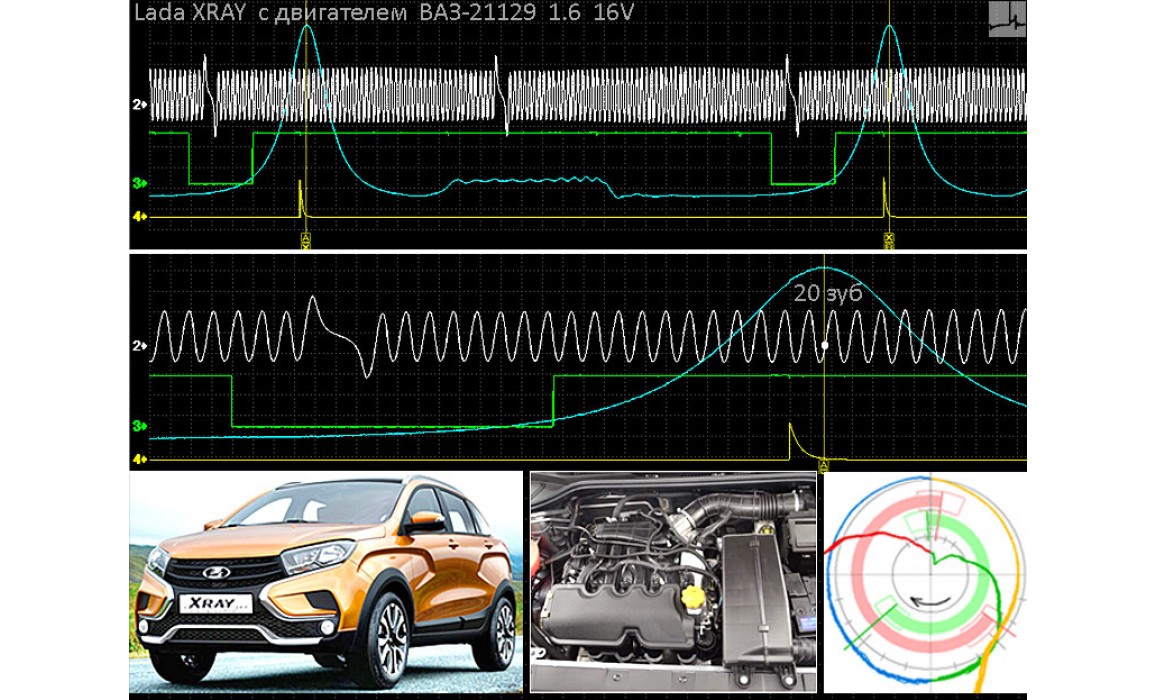

Придется снимать сигнал с ДФ от разъема блока управления двигателем...
Если сигнал приходит, снять и сигнал ДПКВ, сравнить с эталоном.Ошибка по ДФ может возникать при несоответствии положения КВ относительно РВ (впуска в моём случае)...
Если не приходит- добираться до разъема самого датчика...
Всем спасибо.
Добавлено новое сообщение 06-08-2025 в 18:53:27:
Вот нашел эталон для 21129 двигателя. Будет время, доберусь до точек подключения, сравню...
2112916i16v_gt212.jpg | 232.34 Кб | Скачали: 329
