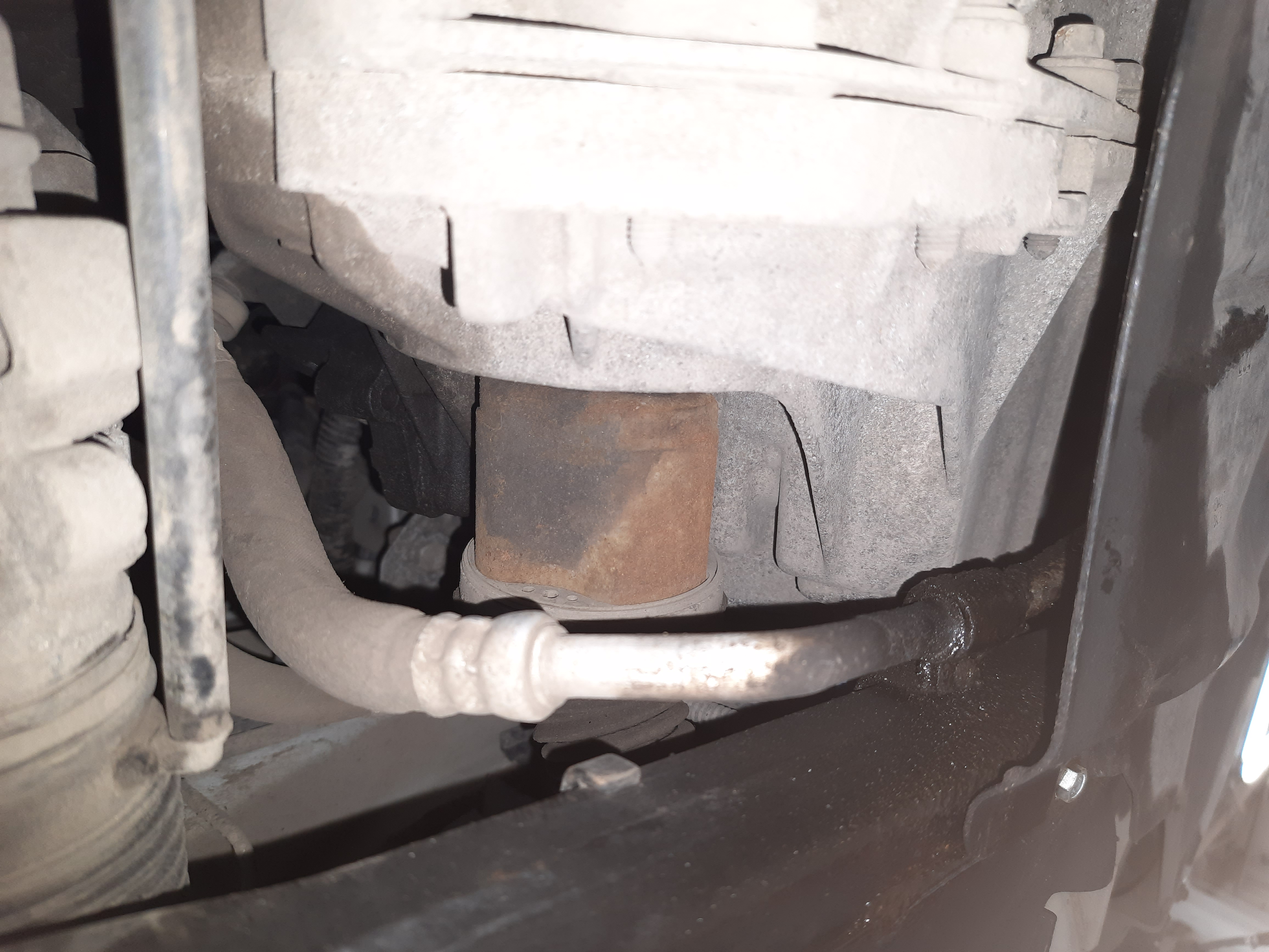

Доброго времени всем, стала течь трубка ГУРа низкого давления, зимой просто сырая была, а сейчас уровень масла стал уходить, заехал в авторусь на диагностику, выкатили счёт на 42 рубля, сама трубка 21 т.р. стоит, причём говорят что надо снимать радиатор)), правда ли эта процедура так делается, в интернете не нашёл как её менять.

Mihuil3, снимаешь крепящие эту трубку хомуты, промываешь эти места, делаешь бандаж и крепить старыми это все старыми хомутами

Тебя тоже настигла данная проблема. Проблема в этой трубке заключается в раскрытии данной трубки по шву. При чем, раскрытие идет под резинкой кронштейна, который ее крепит к подрамнику. У меня она потекла года два назад, может больше.
Есть 3 варианта решения данной проблемы. Два варианта со снятием магистрали НД ГУР:
1. Покупка новой или б/у магистрали;
2. Замена протекающей части. Снимается трубка, везется в контору, которая занимается шлангами и трубками высокого давления. Они удаляют протекающую часть, выгибают трубку по твоей и опрессовывают на твою магистраль. И ты свою магистраль устанавливаешь обратно на авто.
Ну, и 3 вариант, который я воплотил у себя на авто в жизнь. Не помню, писал в бортовике или в какой-то теме.
Покупаешь 10-20 см. маслобензостойкого шланга нужного диаметра. Подсоединяешь крепление магистрали от подрамника. Вырезаешь поврежденную часть трубки. Сливаешь жидкость ГУР. Оставшиеся концы трубок развальцовываешь под штуцер-грибок (есть спец инструмент), либо на сторону по 2 хомута. Отмеряешь, отрезаешь и одеваешь кусок маслобензостойкого шланга на трубки. Обжимаешь хомутами. Крепишь к подрамнику. Прокачиваешь систему ГУР. И в Добрый Путь.
p.s. Со шлангом я езжу до сих пор. Товарищу на ЛЛК, снимал магистраль и на конторе опрессовывал новую вставку.

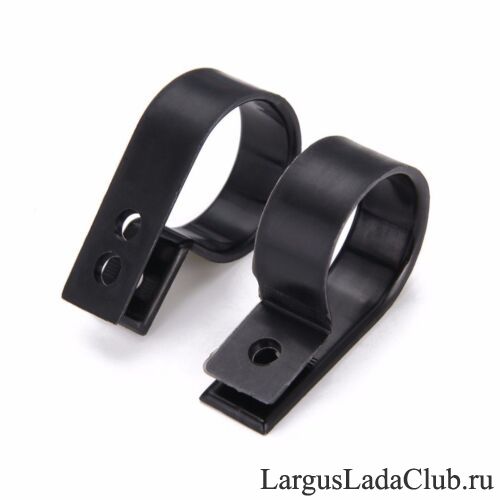

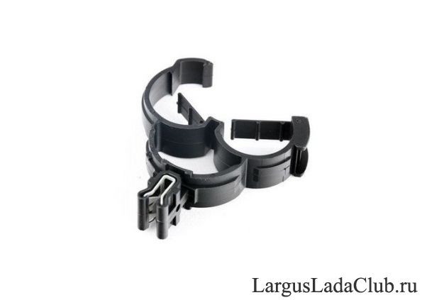

Шланг крепил к подрамнику держателем шлангов или трубок.
В загашнике нашел вот такой, с таким крепежом:
Еще одному знакомому, делал так же как себе без снятия трубки.
В загашнике, держатель ему нашел и поставил типа такого:
