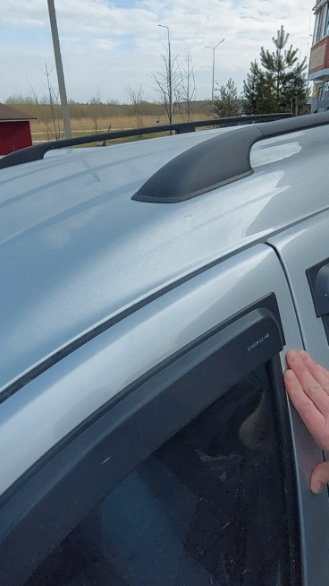

Доброго времени. На днях обратил внимание, что верх водительской двери неплотно прилегает к кузову. Посмотрел в интернете, данный косяк многие лечат простым подгибанием верхней рамки двери. Может кто сталкивался, данный способ единственно действенный или можно как-то ещё отрегулировать прилегание двери к кузову?
202304171606321_tlmqb.gif | 1410.2 Кб | Скачали: 546

Oleg224, https://vk.com/video138452315_164383156
Oleg224:
Можешь купить новую дверь в надежде что она встанет идеально... joke
p.s. А серьезно, Олег тебе скинул видос как на заводе их регулируют. Так что, опускаешь стекло, упираешься коленкой и рамку на себя... smile

Cobalt, Ну значит, так чинить и будем, по заводской технологии.
