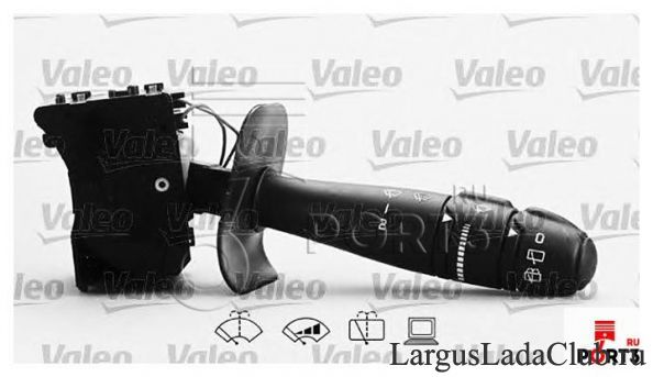

https://www.port3.ru/info/VALEO/251442
но насколько мне помниться реле добавлять все равно придется
хотя также помнится что кто то просто резистор на кожух рулевой колонки внедрял, которым и выставлял необходимое время паузы, поэтому надо пробовать ...

Олег (oapv), Вот, оно!!! Спасибо!
А он по геометрии как на Ларгусе?

Alejandro52:

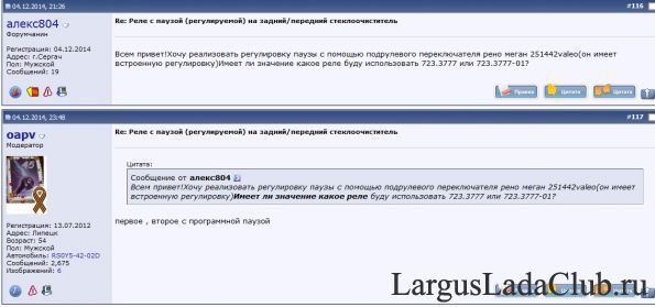

я для чего скриншоты переписки дал ? )))))
Добавлено новое сообщение 10-02-2023 в 07:24:36:
Alejandro52, читай сам
со 116 поста

Олег (oapv), Почитал. Человек ставил 723.3777, а на схеме 2шт 723.3777-01. Попробую разобраться конечно...
Двигатель 21129
Alejandro52:
не хочу занаво повторяться, там все написано - и какое реле и почему два ... ))))
