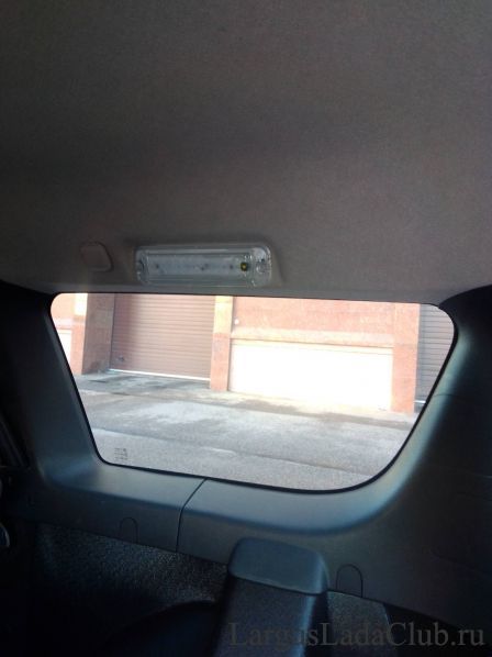

Здравствуйте.Заморочился тут по улучшению освещения багажного отделения.Нашел на просторах инета вот такого зверя.Называется плафон салона .Артикул СИЕУ45375500607.Установил его с помощью саморезов в нишу в потолке,где у пятиместного варианта стоят квадратные заглушки вместо ручки пассажира третьего ряда.Плафон встал идеально.Он еще с выключателем в бонусе.Я протянул провода питания по потоклу от переднего плафона.Завтра залью фото результата.Этот плафон еще красивее оригинала и ярче.Можно поставить над вторым рядом.

Я никуда не пропал.Доберусь до машины.Сфоткаю.Плафон покупал в БалтКаме за 620 рублей на прошлой неделе.Да и вырезать ничего в обивке не надо.Он тонкий накладной.

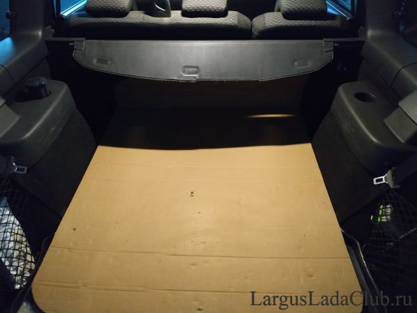

А я на обе стороны поставил плафоны от М-412 (они же ВАЗ классика). Включаются от открытия 5-й двери. На лето отключаю выключателем на самом плафоне, зимой темнеет рано, обычно включены.

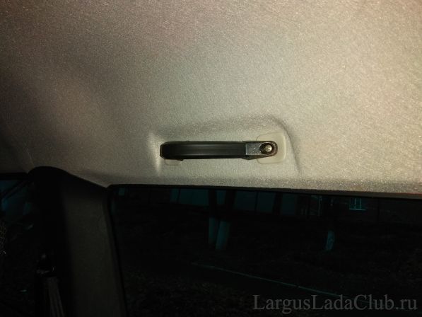

А вместо заглушек ручек 3-го поставил ручки от того же М-412. smile Подвязываю за них высокий габаритный груз, что бы не падал.

Я в штатный плафон поставил три светодиодные ленты тёплого света по 15шт в каждой.
В передний плафон уместилось 9+15+9 светодиода.

.На первом фото освещение первого моего освещения из светодиодной ленты приклленной к низу панели.
