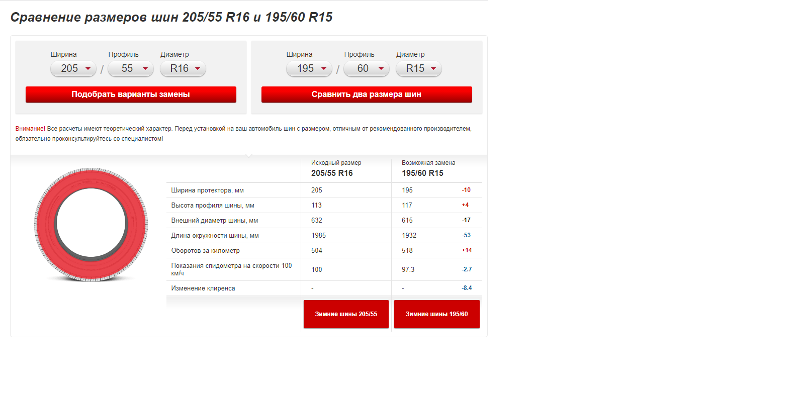

С 195/60 R15 более менее верно...

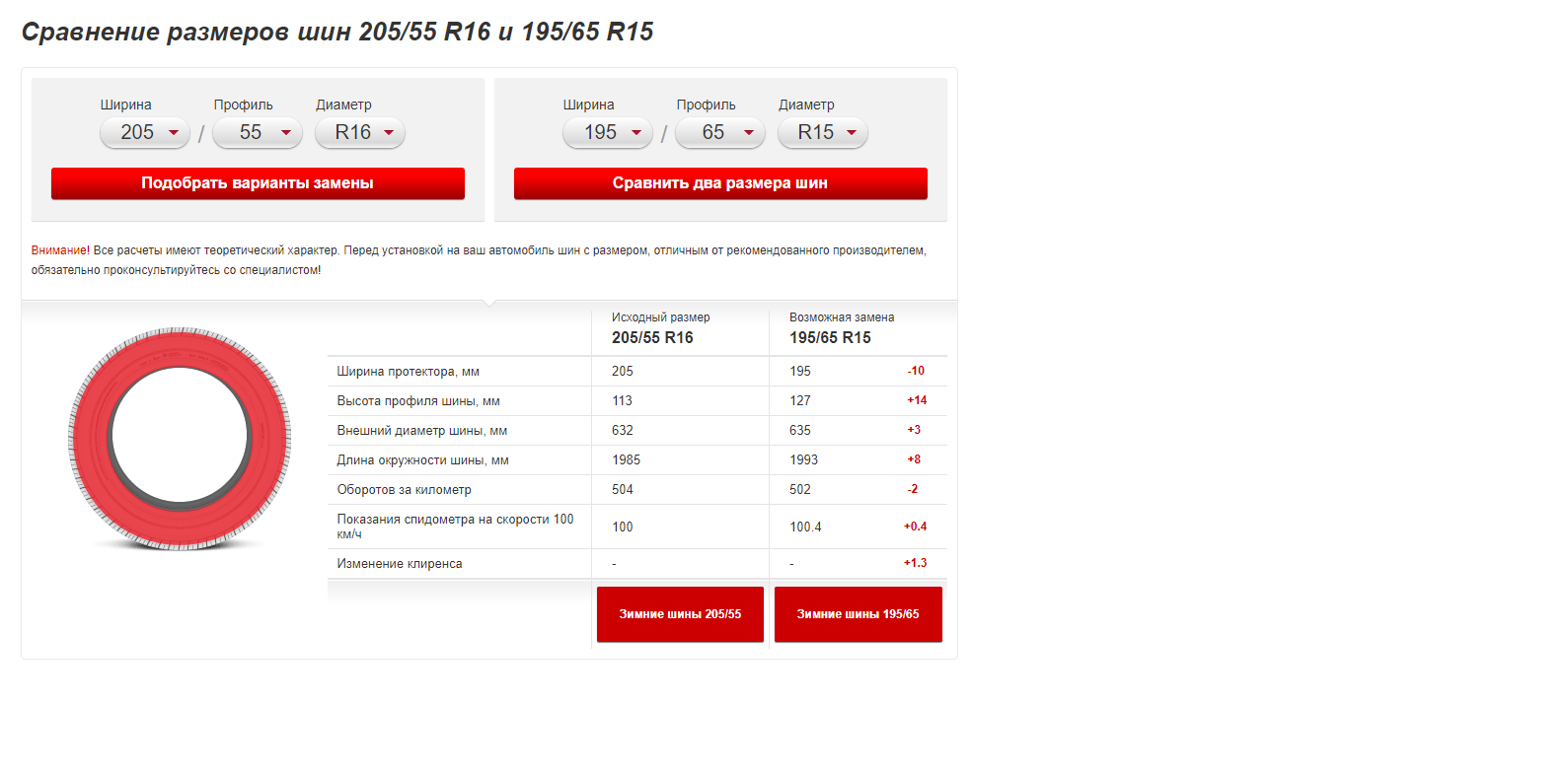

У меня зимние тоже 195/65 R15. Цена вопроса... 195/65 R15 с дисками штамповками = 205/55 R16 без дисков...

Парни, меня интересует размер 195/60 15
Думаю ставить или нет на зиму
Резина Michelin x ice 3
Какой вылет и ширина диска должны быть под такой размер?

Да ладно... smile
Alex1978, калькулятор так себе...
И вот почему. На ЛЛ с 15 дисками можно поставить резину 185/65, 195/60, 195/65 и она великолепно встанет. А вот 16 катки со стоковой резиной от ЛЛК на встанут в ЛЛ! Потому что у ЛЛК чашки пружин на стойках подняты вверх на ~1,5см. Про задок я не говорю. И получается, что 195/65R15 выше 205/55R16 на 1 см. и становятся на ЛЛ, а 16 катки на 1 см ниже 195/65 - не становятся. А теперь думайте! smile
Рейтинг: 310
16-06-2020
Сообщений: 501
А теперь думайте!
А нефиг тут думать. Ширина разная у резины.
Товарищ ставил на зиму меньший диаметр и колесо было выше. Возможно из-за зимнего протектора.
Потому что калькулятор выдает идентичный диаметр между этими шинами.
Редактировалось: 1 раз (Последний: 11 октября 2021 в 17:03)
Рейтинг: 131
11-10-2020
На 3.
Чёй-та не становятся? Люди ставят и ездят.
Канкулятор вон подтверждает
