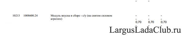

а если снять впускной коллектор?

Марат:
снимается на снятом силовом агрегате
