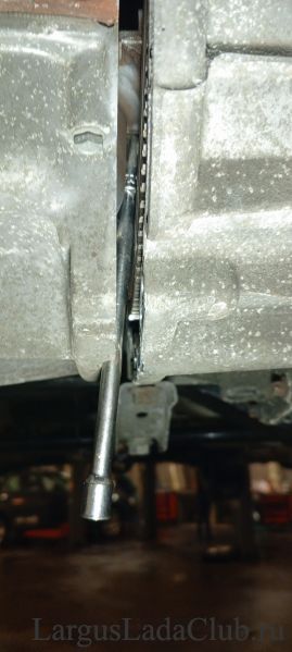

Сегодня наконец дошли руки до замены колечка маслоприёмника
Решил просверлить технологические окошки в поддоне для ключа:
Ключ изготовил из 10-ки битной головки и подпиливал чтоб пролез в щель между маховиком и картером:
КПП пришлось сдвигать сантиметра на полтора,крепежные винты до конца не выкручивал. В просверленные окошки просунул ключик и открутил заветные 2 винтика.
По совету Олега когда собирал эти винтики не поставил,посмотрю как будет без них.

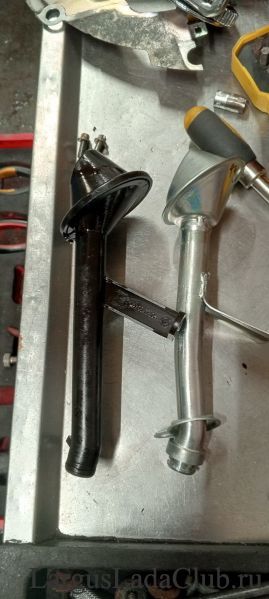

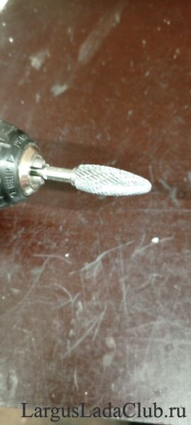

Ну такие дыры можно было и не делать, достаточно так:
Пластиковый маслоприемник лучше поменять на металлический.

Мне подумалось что просверлить проще,чем протачивать,толщина приличная и неудобненько очень.ты молодец,малой кровью обошелся.
Я не нашёл металлический приёмник,а уже критично было и пришлось менять только колечко.хотел восьмёрышный поставить,а у него заборник на 2 см выше,надо уровень масла больше наливать и поддон не залез,двиг пришлось бы приподнимать,так что проставил родной пластик.

Вот такая штучка протачивает за несколько секунд
Металлический приемник да, стал редкостью. Хотя я купил такой в местном магазине, продавщица сказала, что их никто не спрашивает.

Alex-Pilot,
Воо a я до этой шарошки и не догадался,сверлил ступенькой.
