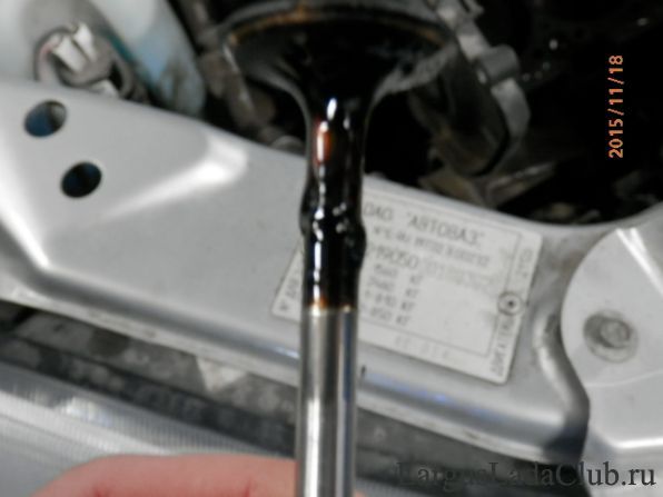

Машина не заводится
После долгой стоянки при холодном запуске машина не заводится
результаты замечательного бензина на проверенных АЗС (нашел наконец то)
зы первая фотка с Автоваза, вторая и третья с нашего СТО после разбора ДВС - случай негарантийный !

Олег (oapv), его так в открытом положении заклинило?
ВАЗ 11189
SergVA76:
а ты подумай почему при пуске на холодную отсутствует компрессия
Рейтинг: 431
13-10-2017
Сообщений: 1077
Олег (oapv), тут и думать не надо, фото клапана обо всем рассказывает.
Вообще интересно только одно - бензин в бак наливали или лопатой накладывали.
Отложения напомнили старый глушак Юпитера, из которого в детстве сетки пытались выбить для лучшего звучания :)
ВАЗ 11189
SergVA76:
В глушаке то масло, а тут смола... Глушак прожигали и снова как новый, а тут с клапанами делема! sad
