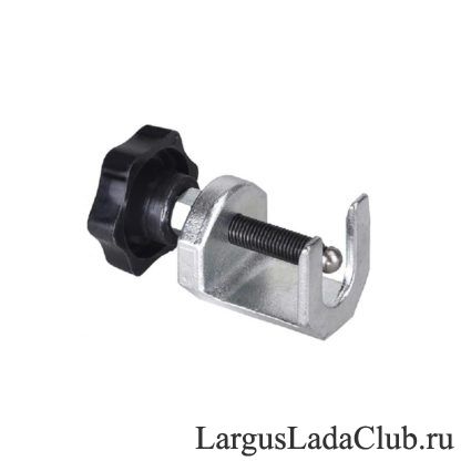

Здравствуйте. Несколько странный вопрос, возможно кому-то покажется. Сегодня попытался снять дворники(не щётки). Ничего не получилось. Открутил гайку, поднял декоративный колпачок. И всё...Ни туда, ни сюда. И покачивал, и вертел - никак.Машина новая, гайки не закисши. В интернете подсмотрел, что нужно пользоваться съёмником.
Кто сталкивался с подобным, и какой съемник поискать, если что?

На Ларгусе не снимал, снимал на , но тот же шарик только в профиль. Откручиваем гайку , аккуратненько простукиваем по кругу, можно WDшкой пшикнуть, подкладываем деревяшку, что бы не повредить ЛКП и рожковым ключом, как рычагом, сдергиваем.

невельчанин,
съемник поводков
oapv, ох, ценная штука. один бы раз мне оччень пригодилась. тоже мудохался, когда
на один раз 400 рублей... Моя жаба больше твоей. glasses
так заедь в любой кузовной сервис и отдай 100руб за съем или за использование съемника

У братьев китайцев чуток подешевле ВОТ

У меня есть такой съемник. Пригодился и не раз. И на Ларгусе использовал спереди, когда ЖАБО устанавливал. И на задке, когда снимал двигатель, что бы дворник вертикально поставить. Да и после переделки, несколько раз снимал, пока положение "строго вертикально" регулировал! smile
Отдавал за похожий съемник рублей 300. В хозяйстве по-любому пригодилось и не раз! joke
