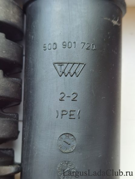

Никто не ставил амортизаторы СААЗ 40.2915402?
Забавная модель, по каталогу предназначен для Логана и Сандеро, а сайлентблок стоит от Ларгуса - втулка 16мм, у Логана и Сандеро 12мм, поэтому ставят его используя дополнительную втулку.
Он немного короче ларгусовского штатного - примерно на 2см в при полностью выдвинутом штоке. Сам шток от корпуса до упора короче примерно на 1 см. Диаметр штока такой же.
Завод официально торгует на озоне и вайлдберисе (есть ссылки с официального сайта), стоит порядка 1200-1300р.
Цена прям заманчивая и отзывы положитльные. Амортизатора прям на Ларгус СААЗ, к сожалению, не выпускает.
В общем я решил их поставить.
У меня правый оказался с браком, тёк. Почти уже весь вытек (пробежал больше 100т.км.). Надо было менять.
Сейчас правый уже заменил, при установке проблем нет, все встало как надо. Самый гемор, как известно, добраться до крепления штока)
Ниже иллюстрации.
Маркировка заводских отбойника и пыльника.
