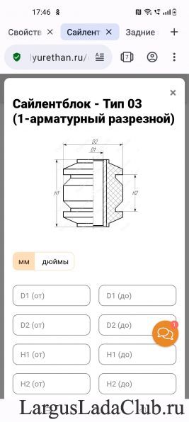

Всем снова привет. Я снова со своими "баранами"🙂.
Наверное не до конца свою ситуацию описал по поводу сайлентблоков для задних амортизаторов. Те, которые посоветовал Cobalt, они для штатных амортизаторов, а я амортизаторы уже менял на KYB-у. Размер у меня другой, как мог померил, Диаметр посадочного кольца(D1)=38мм, ширина кольца(H1)=24мм, длина в прижатом состоянии(H2)=38ми, болт по моему(D2)=12мм. Самый ближайший по размеру нашел полиуретановый D1=38,5мм, H1=24,5мм, H2=40мм, D2=17,2мм.
Там есть много размеров, хотел узнать на сколько большие размеры я могу рассматривать по длине диаметру отверстия под болт по посадочному кольцу?

Что то я нигде не могу найти размеры оригинальных сайлентблоков. Если кто знает , очень буду благодарен. Для наглядности вот по этим параметрам:
